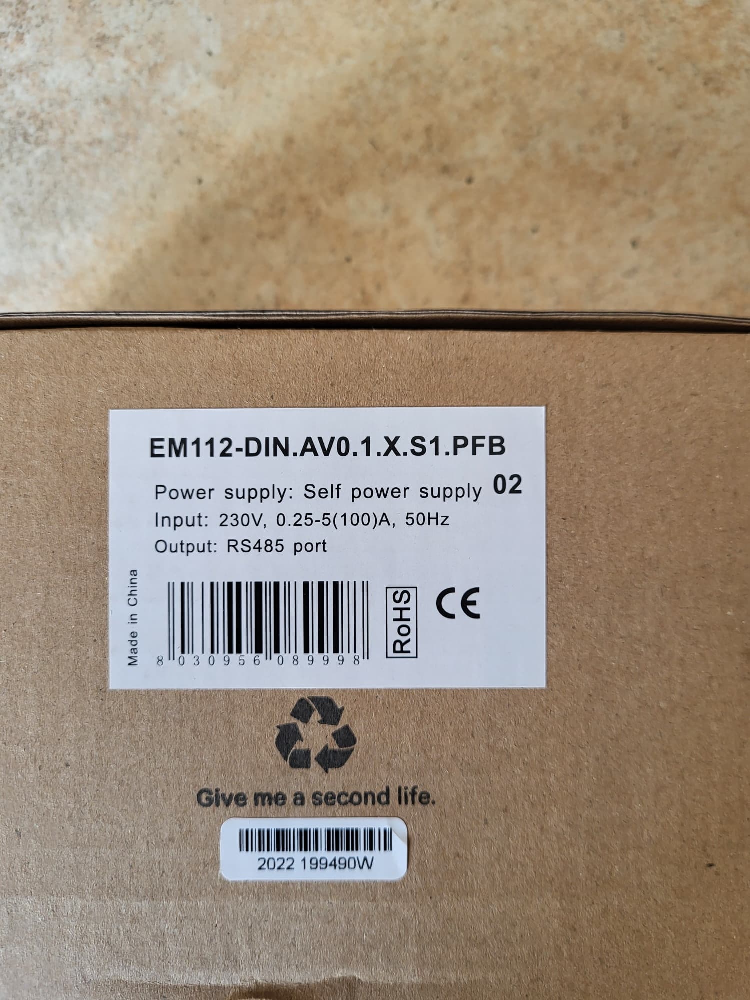

Le module que je vais recevoir est un EM112, il existe plusieurs versions.
J’ai acheté celui qui est compatible avec la Wallbox forcement, il d’ailleurs marqué Wallbox, donc je pense avoir le bon.
Mardi je devrais le recevoir, je regarderai la référence pour savoir ce qu’utilise Wallbox pour dialoguer avec l’EM112.
Je sais que c’est RS485 car sur la Wallbox, quand tu branches ce module, il faut déplacer un cavalier « RS485 » qui doit correspondre à une résistance de terminaison je pense.
Oui modbus est un protocole supporté par HA (Modbus - Home Assistant) et RS-485 est un moyen de transport :wink: et pour le protocole c’est confirmé par ta capture écran qui indique bien Modbus :slight_smile:
Attention la référence indiquée sur l’image semble être à sortie O1 et pas à sortie S1 (pour port Modbus).
oui bien vu, mais c’est un exemple puisque ce texte est un extrait de la notice qui est la même dans toutes les références. J’attends de recevoir le module pour vérifier dessus. en toutes logique, ce devrait être un S1

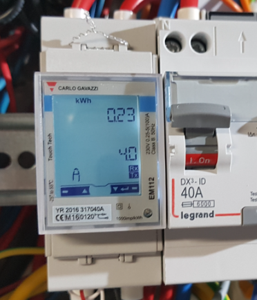

C’est bon, je l’ai reçu ce matin :
Ca devrait le faire, un peu de jeu à l’horizon pour m’interfacer sur l’appareil …
Bon, voilà, tout est installé, comme toujours, j’ai tout documenté :
Je m’attaque à la configuration de HA pour récupérer l’info via une clé USB/RS485.
A ce stade, je récupère l’info mais j’ai des soucis de donnnées qui sautent, pour une raison que j’ignore, j’ai les données qui passent à -1, donc « souci », je dois bien caler le delay/timeout/retries…
Je documenterai dès que j’ai trouvé.
