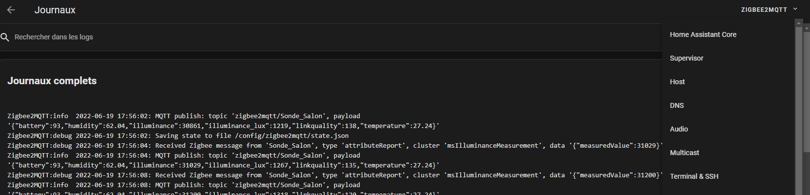

Les logs sont certainement dans Paramètres → Système → Journaux
Filtre sur le menu en haut à droite
ici z2m chez moi (pas de zha)
