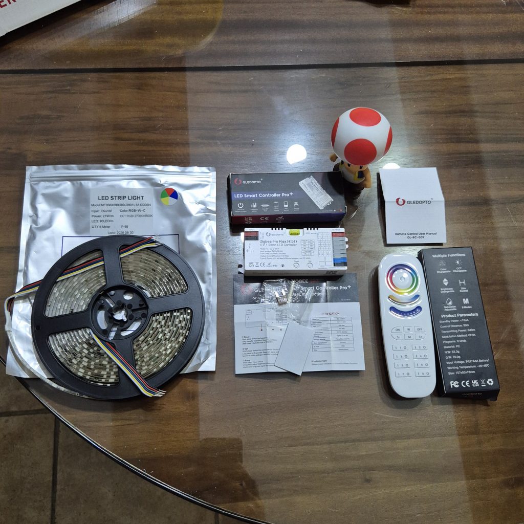

Je viens de m’équiper de :
avec comme contrôleur Zigbee :
auquel il faut ajouter une alimentation 24V DC

Le SUNRICHER SR-ZG1029-5C de chez Domadoo fait 145 mm de longueur, le FUT039Z fait 70 mm.
Le seul avantage par rapport à celui que j’ai acheté est qu’on peut « directement le coupler à une télécommande Zigbee compatible ». Fonctionnalité dont je n’ai pas besoin.
