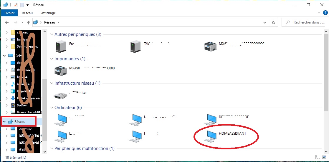

Bonjour pour trouver sambashare sur l’explortateur de Windows dans la barre de recherche je tape : \ipdehomeassistant
bonjour, oui ou tu vas dans favori réseaux
