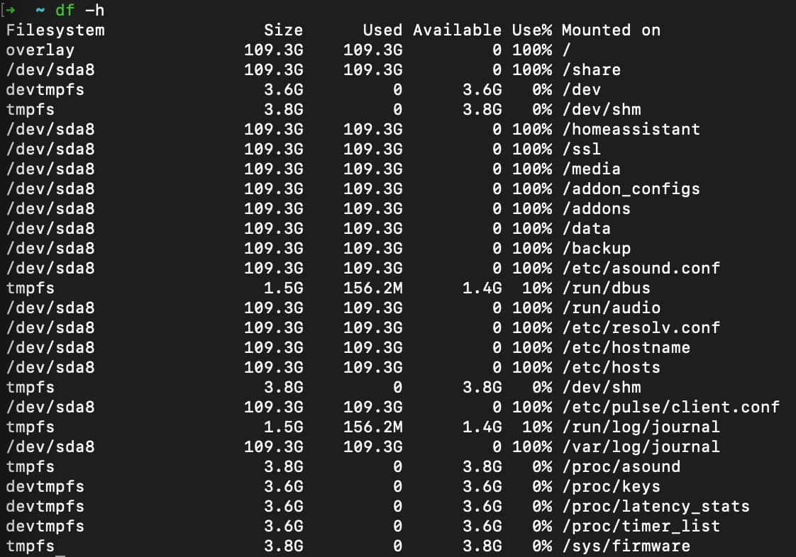

Avec la commande df -h, voici ce que je récupère comme info:
Je vois bien que /dev/sda8 (environ 110Go) est utilisé à 100%.

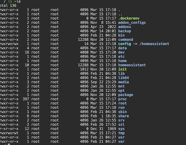

D’ailleurs en regardant à la racine ce qui pourrait prendre de la place, je ne vois pas vraiment.

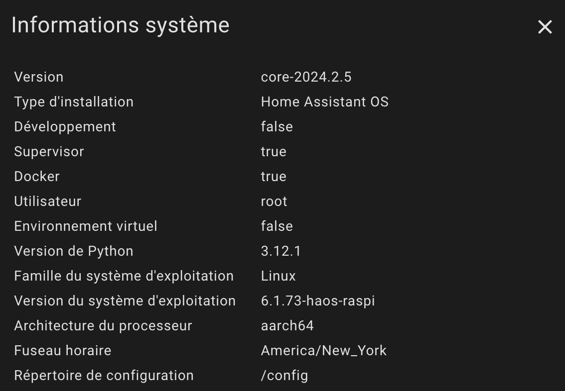

Voici la configuration complète.

essaye du -s /*
ca va te donner la taille de chaque répertoire.
attention, si tu as des données dans un répertoire /toto et que tu monte un filesystem par dessus, tu ne verra que la taille des données du filesystem monté, mais ce qu’il y a « endessous » existera toujours dans le root (/ )

Avec la commande du -s /*
, le plus gros répertoire affiche une taille de 10Mo. Je ne vois pas de pb de ce côté-là.
