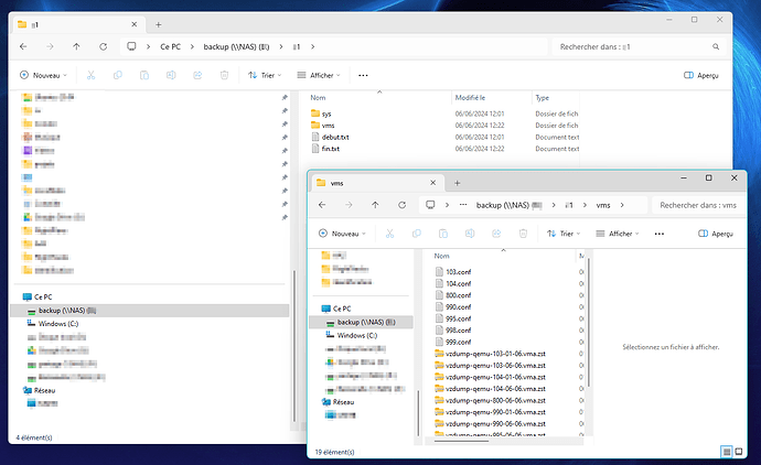

Le répertoire /srv/data est configuré ainsi dans l'interface WEB de Proxmox :
Et enfin, lorsque vous créez vos propres VMs, utilisez LVM à chaque fois que vous en avez la possibilité. Vous pourrez ainsi réduire ou augmenter vos disques virtuels assez facilement.
Alors, ces sauvegardes. Elles sont où ? J'indique que j'utilise ce petit script sous un serveur de sauvegarde de la marque QNAP.
Et bien, elles sont dans un répertoire partagé sous QNAP. Ce qui me permet de les avoir à disposition simplement sur mon Windows (pas taper la tête !).

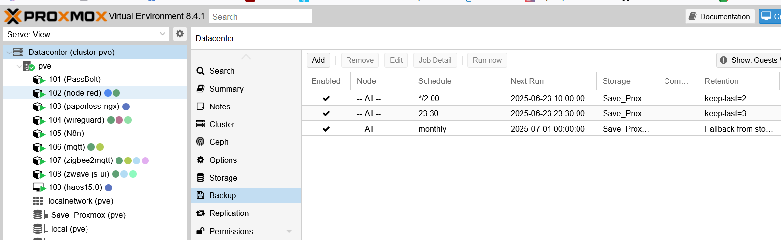

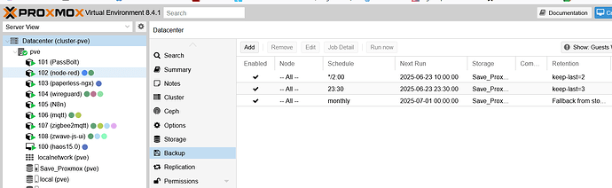

pour moi j'ai utilisé un montage reseau tout simple :

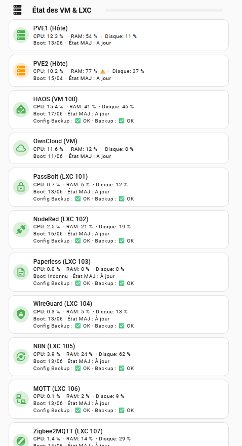

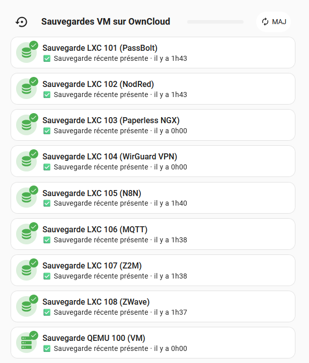

La configuration via l'interface graphique, mais je surveille via HA :
J'ai de alerte si le fichier de sauvegarde a plus de 12h,

      name: "Age dernière sauvegarde LXC 101"
      command: >
        ssh -i /config/ssh/id_ed25519 -o StrictHostKeyChecking=no -o UserKnownHostsFile=/dev/null root@192.168.1.17 "
          FILE=\$(find /var/www/owncloud/data/admin/files/Save_Proxmox/dump -name 'vzdump-lxc-101-*.tar.zst' -printf '%T@ %p\n' 2>/dev/null | sort -nr | head -n1 | cut -d' ' -f1);
          if [ -z \"\$FILE\" ]; then echo 0; else NOW=\$(date +%s); echo \$(( (NOW - \${FILE%.*}) / 60 )); fi
      value_template: "{{ value | int }}"
      scan_interval: 600
      unit_of_measurement: "min"
      unique_id: age_derniere_sauvegarde_lxc_101
  - sensor:
      name: "Age dernière sauvegarde LXC 102"
      command: >
          FILE=\$(find /var/www/owncloud/data/admin/files/Save_Proxmox/dump -name 'vzdump-lxc-102-*.tar.zst' -printf '%T@ %p\n' 2>/dev/null | sort -nr | head -n1 | cut -d' ' -f1);
      scan_interval: 600
      unique_id: age_derniere_sauvegarde_lxc_102
  - sensor:
      name: "Age dernière sauvegarde LXC 103"
      command: >
          FILE=\$(find /var/www/owncloud/data/admin/files/Save_Proxmox/dump -name 'vzdump-lxc-103-*.tar.zst' -printf '%T@ %p\n' 2>/dev/null | sort -nr | head -n1 | cut -d' ' -f1);
      scan_interval: 600
      unique_id: age_derniere_sauvegarde_lxc_103
  - sensor:
      name: "Age dernière sauvegarde LXC 104"
      command: >
          FILE=\$(find /var/www/owncloud/data/admin/files/Save_Proxmox/dump -name 'vzdump-lxc-104-*.tar.zst' -printf '%T@ %p\n' 2>/dev/null | sort -nr | head -n1 | cut -d' ' -f1);
      scan_interval: 600
      unique_id: age_derniere_sauvegarde_lxc_104
  - sensor:
      name: "Age dernière sauvegarde LXC 105"
      command: >
          FILE=\$(find /var/www/owncloud/data/admin/files/Save_Proxmox/dump -name 'vzdump-lxc-105-*.tar.zst' -printf '%T@ %p\n' 2>/dev/null | sort -nr | head -n1 | cut -d' ' -f1);
      scan_interval: 600
      unique_id: age_derniere_sauvegarde_lxc_105
  - sensor:
      name: "Age dernière sauvegarde QEMU 100"
      command: >
          FILE=\$(find /var/www/owncloud/data/admin/files/Save_Proxmox/dump -name 'vzdump-qemu-100-*.vma.zst' -printf '%T@ %p\n' 2>/dev/null | sort -nr | head -n1 | cut -d' ' -f1);
      scan_interval: 600
      unique_id: age_derniere_sauvegarde_qemu_100
  - sensor:
      name: "Age dernière sauvegarde LXC 106"
      command: >
          FILE=\$(find /var/www/owncloud/data/admin/files/Save_Proxmox/dump -name 'vzdump-lxc-106-*.tar.zst' -printf '%T@ %p\n' 2>/dev/null | sort -nr | head -n1 | cut -d' ' -f1);
      scan_interval: 600
      unique_id: age_derniere_sauvegarde_lxc_106
  - sensor:
      name: "Age dernière sauvegarde LXC 107"
      command: >
          FILE=\$(find /var/www/owncloud/data/admin/files/Save_Proxmox/dump -name 'vzdump-lxc-107-*.tar.zst' -printf '%T@ %p\n' 2>/dev/null | sort -nr | head -n1 | cut -d' ' -f1);
      scan_interval: 600
      unique_id: age_derniere_sauvegarde_lxc_107
  - sensor:
      name: "Age dernière sauvegarde LXC 108"
      command: >
          FILE=\$(find /var/www/owncloud/data/admin/files/Save_Proxmox/dump -name 'vzdump-lxc-108-*.tar.zst' -printf '%T@ %p\n' 2>/dev/null | sort -nr | head -n1 | cut -d' ' -f1);
      scan_interval: 600
      unique_id: age_derniere_sauvegarde_lxc_108
template:
    - sensor:
      - name: "Sauvegarde LXC 101 trop vieille"
        state: >-
          {{ states('sensor.age_derniere_sauvegarde_lxc_101') | int(0) > 720 }}
        icon: >-
          {% if states('sensor.age_derniere_sauvegarde_lxc_101') | int(0) > 720 %}
            mdi:alert-circle
            mdi:check-circle
        attributes:
          age_minutes: "{{ states('sensor.age_derniere_sauvegarde_lxc_101') | int(0) }}"
          age_human: >-
            {% set age = states('sensor.age_derniere_sauvegarde_lxc_101') | int(0) %}
            {{ (age // 60) }}h{{ '%02d' % (age % 60) }}
          seuil: "12h"
    - sensor:
      - name: "Sauvegarde LXC 102 trop vieille"
        state: >-
          {{ states('sensor.age_derniere_sauvegarde_lxc_102') | int(0) > 720 }}
        icon: >-
          {% if states('sensor.age_derniere_sauvegarde_lxc_102') | int(0) > 720 %}
            mdi:alert-circle
            mdi:check-circle
        attributes:
          age_minutes: "{{ states('sensor.age_derniere_sauvegarde_lxc_102') | int(0) }}"
          age_human: >-
            {% set age = states('sensor.age_derniere_sauvegarde_lxc_102') | int(0) %}
          seuil: "12h"
      - name: "Sauvegarde LXC 103 trop vieille"
        state: >-
          {{ states('sensor.age_derniere_sauvegarde_lxc_103') | int(0) > 720 }}
        icon: >-
          {% if states('sensor.age_derniere_sauvegarde_lxc_103') | int(0) > 720 %}
            mdi:alert-circle
            mdi:check-circle
        attributes:
          age_minutes: "{{ states('sensor.age_derniere_sauvegarde_lxc_103') | int(0) }}"
          age_human: >-
            {% set age = states('sensor.age_derniere_sauvegarde_lxc_103') | int(0) %}
          seuil: "12h"
      - name: "Sauvegarde LXC 104 trop vieille"
        state: >-
          {{ states('sensor.age_derniere_sauvegarde_lxc_104') | int(0) > 720 }}
        icon: >-
          {% if states('sensor.age_derniere_sauvegarde_lxc_104') | int(0) > 720 %}
            mdi:alert-circle
            mdi:check-circle
        attributes:
          age_minutes: "{{ states('sensor.age_derniere_sauvegarde_lxc_104') | int(0) }}"
          age_human: >-
            {% set age = states('sensor.age_derniere_sauvegarde_lxc_104') | int(0) %}
          seuil: "12h"
      - name: "Sauvegarde LXC 105 trop vieille"
        state: >-
          {{ states('sensor.age_derniere_sauvegarde_lxc_105') | int(0) > 720 }}
        icon: >-
          {% if states('sensor.age_derniere_sauvegarde_lxc_105') | int(0) > 720 %}
            mdi:alert-circle
            mdi:check-circle
        attributes:
          age_minutes: "{{ states('sensor.age_derniere_sauvegarde_lxc_105') | int(0) }}"
          age_human: >-
            {% set age = states('sensor.age_derniere_sauvegarde_lxc_105') | int(0) %}
          seuil: "12h"
      - name: "Sauvegarde QEMU 100 trop vieille"
        state: >-
          {{ states('sensor.age_derniere_sauvegarde_qemu_100') | int(0) > 720 }}
        icon: >-
          {% if states('sensor.age_derniere_sauvegarde_qemu_100') | int(0) > 720 %}
            mdi:alert-circle
            mdi:check-circle
        attributes:
          age_minutes: "{{ states('sensor.age_derniere_sauvegarde_qemu_100') | int(0) }}"
          age_human: >-
            {% set age = states('sensor.age_derniere_sauvegarde_qemu_100') | int(0) %}
          seuil: "12h"
      - name: "Sauvegarde LXC 106 trop vieille"
        state: >-
          {{ states('sensor.age_derniere_sauvegarde_lxc_106') | int(0) > 720 }}
        icon: >-
          {% if states('sensor.age_derniere_sauvegarde_lxc_106') | int(0) > 720 %}
            mdi:alert-circle
            mdi:check-circle
        attributes:
          age_minutes: "{{ states('sensor.age_derniere_sauvegarde_lxc_106') | int(0) }}"
          age_human: >-
            {% set age = states('sensor.age_derniere_sauvegarde_lxc_106') | int(0) %}
          seuil: "12h"
      - name: "Sauvegarde LXC 107 trop vieille"
        state: >-
          {{ states('sensor.age_derniere_sauvegarde_lxc_107') | int(0) > 720 }}
        icon: >-
          {% if states('sensor.age_derniere_sauvegarde_lxc_107') | int(0) > 720 %}
            mdi:alert-circle
            mdi:check-circle
        attributes:
          age_minutes: "{{ states('sensor.age_derniere_sauvegarde_lxc_107') | int(0) }}"
          age_human: >-
            {% set age = states('sensor.age_derniere_sauvegarde_lxc_107') | int(0) %}
          seuil: "12h"
      - name: "Sauvegarde LXC 108 trop vieille"
        state: >-
          {{ states('sensor.age_derniere_sauvegarde_lxc_108') | int(0) > 720 }}
        icon: >-
          {% if states('sensor.age_derniere_sauvegarde_lxc_108') | int(0) > 720 %}
            mdi:alert-circle
            mdi:check-circle
        attributes:
          age_minutes: "{{ states('sensor.age_derniere_sauvegarde_lxc_108') | int(0) }}"
          age_human: >-
            {% set age = states('sensor.age_derniere_sauvegarde_lxc_108') | int(0) %}
          seuil: "12h"
binary_sensor:
  - platform: template
    sensors:
      backup_lxc_101_ok:
        friendly_name: "Backup LXC 101 OK"
        value_template: "{{ is_state('sensor.backup_lxc_101', '1') }}"
      backup_lxc_102_ok:
        friendly_name: "Backup LXC 102 OK"
        value_template: "{{ is_state('sensor.backup_lxc_102', '1') }}"
      backup_lxc_103_ok:
        friendly_name: "Backup LXC 103 OK"
        value_template: "{{ is_state('sensor.backup_lxc_103', '1') }}"
      backup_lxc_104_ok:
        friendly_name: "Backup LXC 104 OK"
        value_template: "{{ is_state('sensor.backup_lxc_104', '1') }}"
      backup_lxc_105_ok:
        friendly_name: "Backup LXC 105 OK"
        value_template: "{{ is_state('sensor.backup_lxc_105', '1') }}"
      backup_qemu_100_ok:
        friendly_name: "Backup QEMU 100 OK"
        value_template: "{{ is_state('sensor.backup_qemu_100', '1') }}"
      backup_lxc_106_ok:
        friendly_name: "Backup LXC 106 OK"
        value_template: "{{ is_state('sensor.backup_lxc_106', '1') }}"
      backup_lxc_107_ok:
        friendly_name: "Backup LXC 107 OK"
        value_template: "{{ is_state('sensor.backup_lxc_107', '1') }}"
      backup_lxc_108_ok:
        friendly_name: "Backup LXC 108 OK"
        value_template: "{{ is_state('sensor.backup_lxc_108', '1') }}"
      backup_owncloud_global_ok:
        friendly_name: "Sauvegardes OwnCloud OK"
        value_template: >
             and is_state('sensor.backup_lxc_102', '1')
             and is_state('sensor.backup_lxc_106', '1')
             and is_state('sensor.backup_lxc_103', '1')
             and is_state('sensor.backup_lxc_104', '1')
             and is_state('sensor.backup_lxc_105', '1')
             and is_state('sensor.backup_lxc_107', '1')
             and is_state('sensor.backup_lxc_108', '1')
             and is_state('sensor.backup_qemu_100', '1') }}
        icon_template: >
          {% if is_state('binary_sensor.backup_owncloud_global_ok', 'on') %}
            mdi:check-circle
            mdi:alert-circle
automation:
  - alias: "Alerte sauvegardes OwnCloud KO"
      - trigger: state
        entity_id: binary_sensor.backup_owncloud_global_ok
        to: "off"
      - action: notify.mobile_app_pixel_7_pro_mm
          message: >
            ⚠️ Sauvegardes OwnCloud manquantes ou obsolètes :
            {% for id in [101, 106, 102, 103, 104, 105, 107, 108] %}
              {% if not is_state('sensor.backup_lxc_' ~ id, '1') %}
                ❌ LXC {{ id }}
            {% endfor %}
            {% if not is_state('sensor.backup_qemu_100', '1') %}
              ❌ QEMU 100
