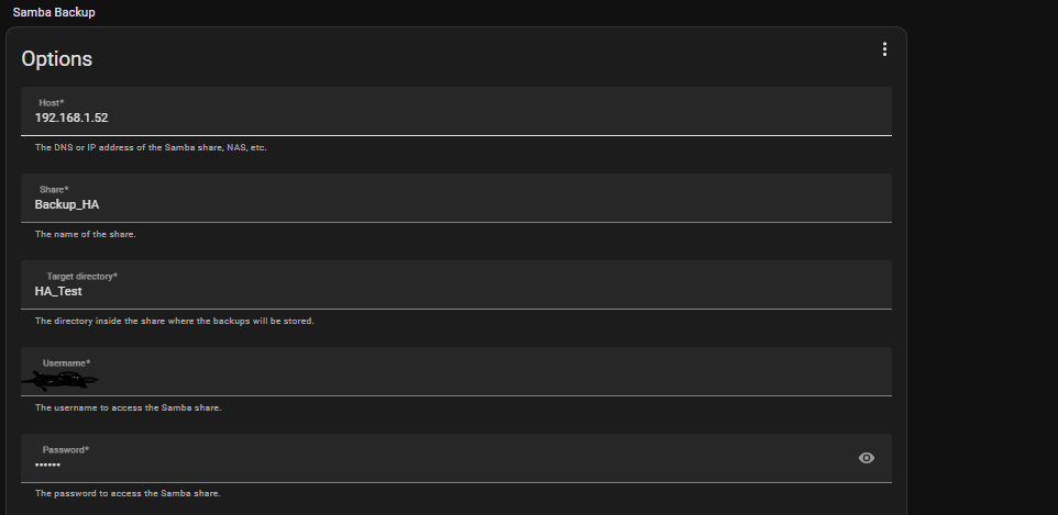

Mon HA est installé via une machine virtuelle sur mon NAS Synology.
Je souhaite faire un backup sur mon NAS.
J’ai suivi plusieurs tutoriels afin de faire une sauvegarde via Samba Backup, mais j’ai toujours une erreur au moment de faire la sauvegarde.
Chez moi c’est configuré sur mon Synology comme ci dessous pour les chemins répertoire HA_Test se trouvant lui même dans le répertoire Backup_HA avec bien sur les droits utilisateur qui vont bien
Peux tu confirmer que le partage samba marche bien?
Sur une machine avec l’explorateur de fichiers windows ou autre peux tu aller sur « \192.168.1.23\Backup\HomeAssistant » ??
le target_dir qui début avec une « / » c’est curieux déjà.
L’autre chose c’est que erreur là c’est au moment de faire une sauvegarde locale.
Donc ça n’est même pas encore lié au partage Samba on dirait.
Que se passe t-il si tu fait un backup manuel dans paramètres>système>sauvegardes puis sur « + Créer une sauvegarde » ça marche ça?
Je viens de résoudre le problème.
J’avais pour faire un test ajouté un stockage réseau connecté avec un autre dossier.
Je viens de le supprimer, et depuis tout fonctionne.
Un grand merci pour vos réponses et votre réactivité.
