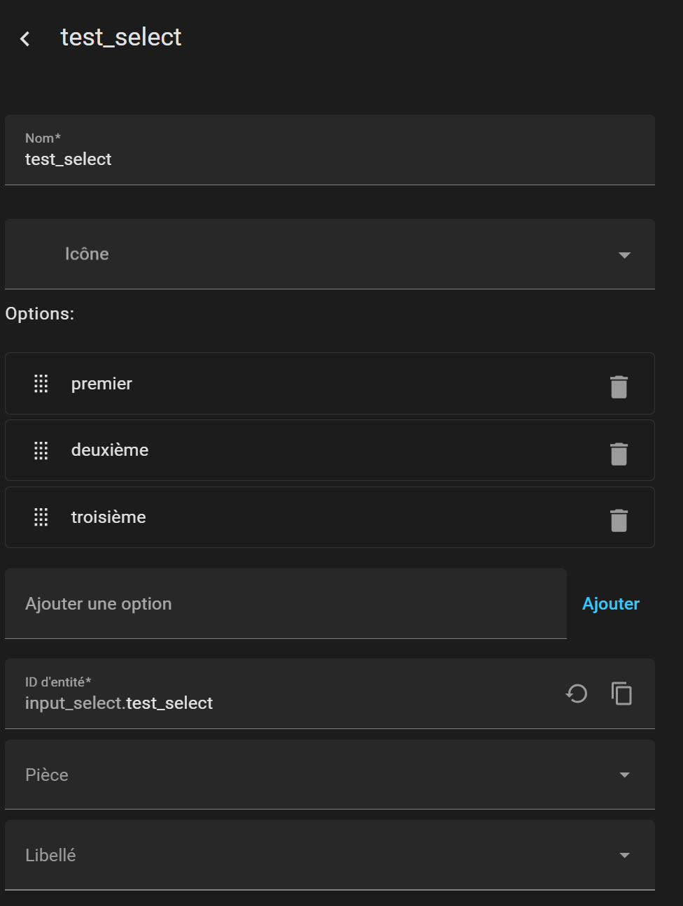

Je reviens sur cette discussion, il me semble que les records créés par script dans un imput_select ne sont pas conservés lorsque l’on relance HA ?
Paramètres > Appareils > Entrées (helpers) > Créer une entrée > Liste déroulante

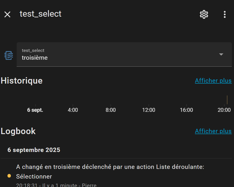

Je lui mets manuellement l’état “troisième”
Je redémarre HA
La valeur est conservée.
Attention comme expliqué dans la doc, si une valeur initiale est spécifiée, alors au redémarrage de HA le input reprendra cette valeur. Il suffit de ne pas mettre de valeur initiale.
Si tu as ce problème et que tu fais des input en yaml regarde si tu as une ligne “initial:” dedans.
