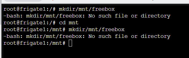

SAlut j’ai installé cifs utils, par contre quand je fait le mkdir j’ai ce message d’erreur !
où est ce que je me plante encore !!
Il y a un espace entre mkdir et le chemin
mkdir /mnt/freebox
Je pense que mon clavier de téléphone a mangé l’espace :neutral_face:

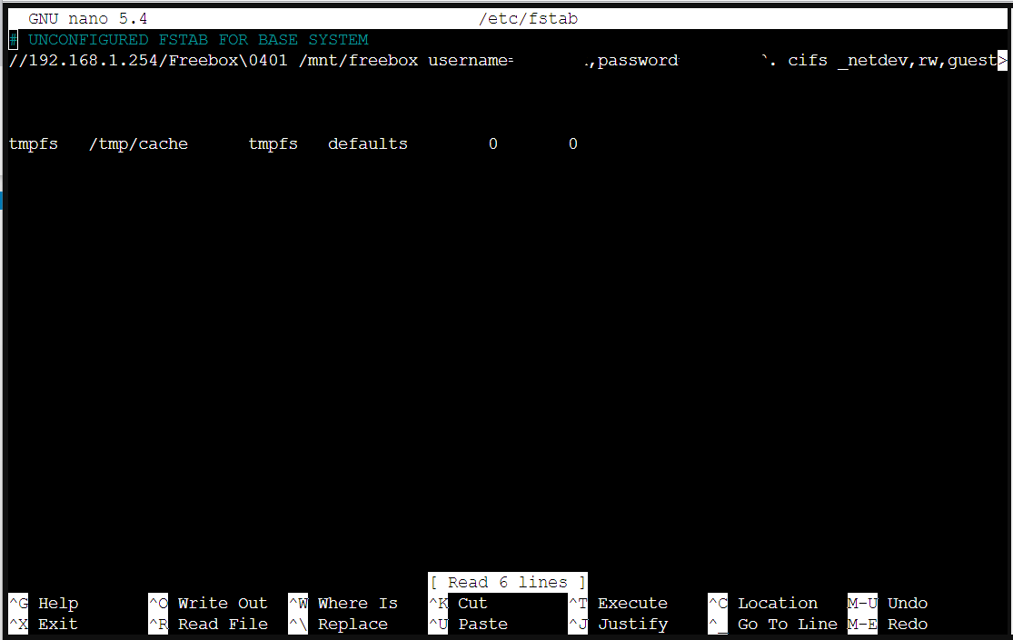

j’ai modifié le fstab et je suis tombé encore sur une erreur
du coup j’ai remodifié le fstab en mettant les identifiants du smb, comme ceci :
//192.168.1.254/Freebox\0401 /mnt/freebox username=*******,password=********. cifs _netdev,rw,guest 0 0
Mai la encore
Mon fichier Fstab ressemble a ca , au cas ou le probleme viendrait de la maniere de mettre le code !
Il y’a un problème de syntaxe les options doivent êtres séparés pas des ' le user et password en font partie il faut les mettre à la suite avec des , entre

//192.168.1.254/Freebox\0401 /mnt/freebox username='******',password='******',cifs _netdev,rw,guest 0 0
Non cifs vient avant c’est le type mes options viennent après _netdev,…

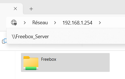

Comment s’appelle le partage que tu veux monter j’ai mis disque 1 car c’est ainsi qui apparaît chez moi
Tu le sais depuis un poste windows en tapant \\192.168.1.254 dans la barre d’adresse de l’explorateur de fichier d’un poste windows
ca me donne ca

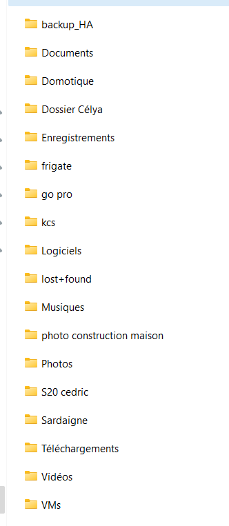

Et a l’intérieur du dossier Freebox …
Il y a ca!
ok doc c’est juste Freebox le nom du partage
ce sui donne a mettre dans le fstab

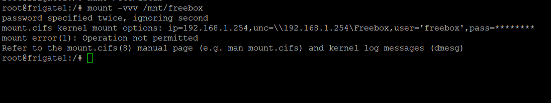

//192.168.1.254/Freebox /mnt/freebox cifs _netdev,rw,guest,username='******',password='******' 0 0
quand je tape le mount vvv …, j’ai ca
