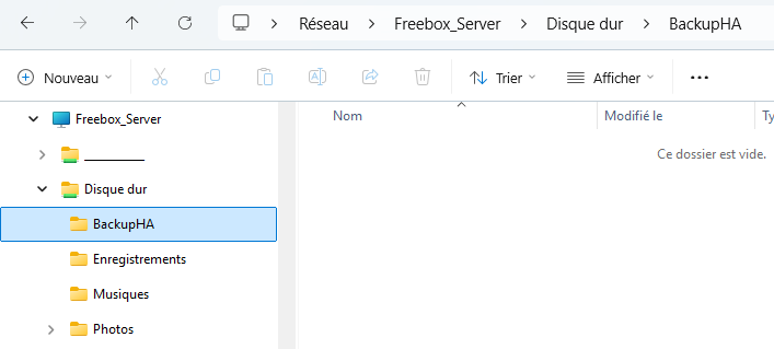

Pour info à la place de "Disque dur" il faut mettre le nom que vous avez ici :
« Divers/ » c’est bien le nom de ton partage de disque sur la freebox ?
Et normalement la freebox donne une nom et un mot de passe pour le partage, ça semble vide chez toi…
Tu peux essayer par l’explorateur de fichiers windows avec « \\192.168.1.254 » dans la barre de chemin d’accès.
