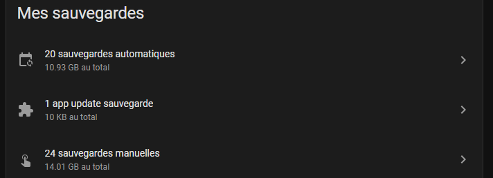

Hello tous,
Je viens avec un problème pour voir si d'autres ont ça.

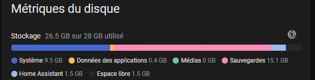

15Go de sauvegardes c'est pas ce que je cherche.
J'ai :

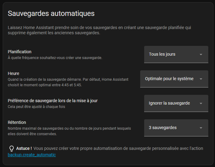

20 sauvegardes automatiques alors que j'ai mis une limite à 3 :

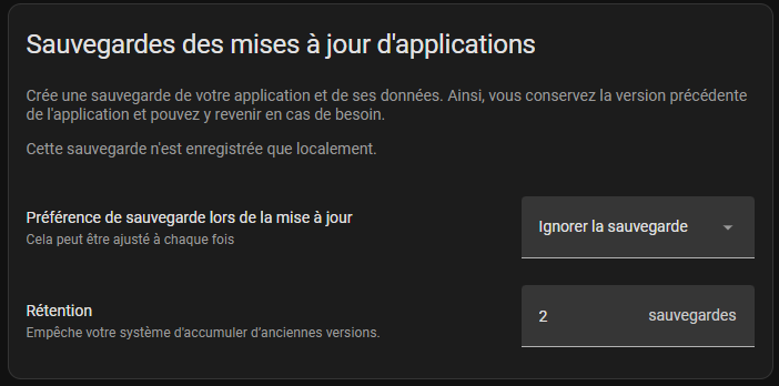

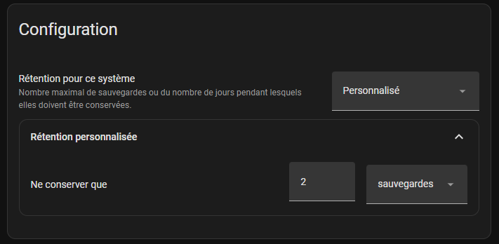

Là j'ai une rétention à 2 :

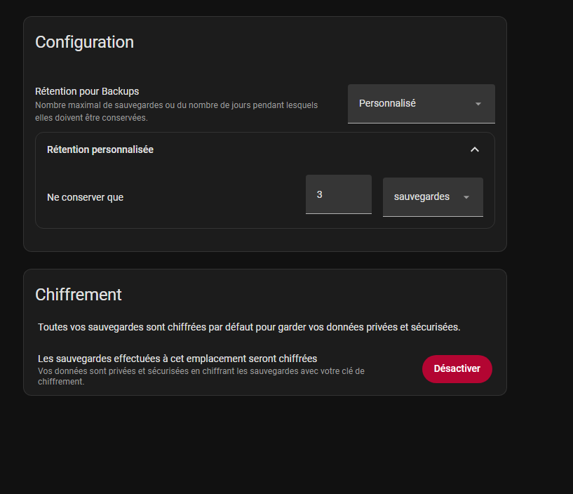

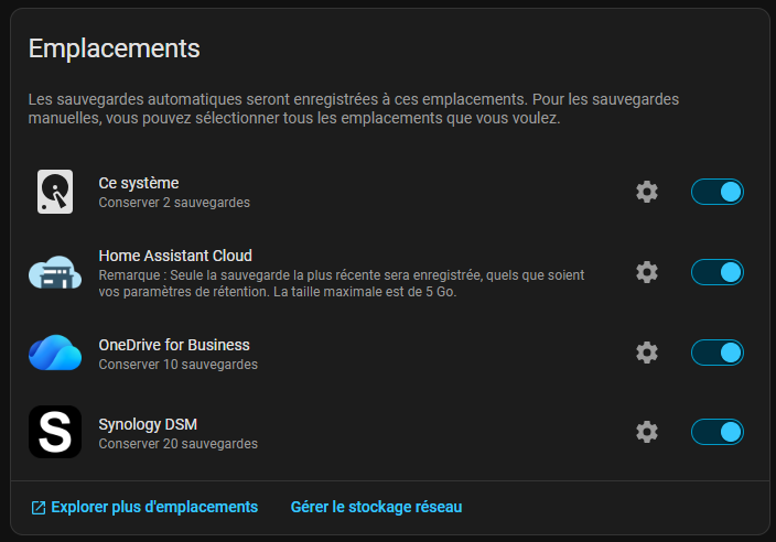

Et j'ai tenté plusieurs emplacements pour ne garder que 2 ou 3 locales, le reste à distance :
J'ai un souci quelque part, je pense qu'il est au milieu de ma figure mais je ne trouve pas.
Je suis contraint de faire une purge des fichiers locaux enregistrés sur la green box alors que je ne devrais pas à avoir à le faire.
Une idée quelqu'un ?
Bonsoir @Sigalou
et quand tu cliques sur la roue crantée de ta capture Emplacements, tu n’aurais pas redéfini un nombre de sauvegardes ?
Bob
@Bob , zut tu as etais plus rapide que moi :grinning_face_with_smiling_eyes:
A voir si c’est bien @ClassicRed ça mais il y a des chances :hugs:
Bob
@Bob , j’allais dire la meme chose que tu cites . a mes debut me suis fais avoir aussi , j’aivais plus de backup sur mon nas qui tourné pas , et a force de fouillé j’ai trouvé pourquoi , la fameuse roue cranté !!
Merci @Bob @ClassicRed

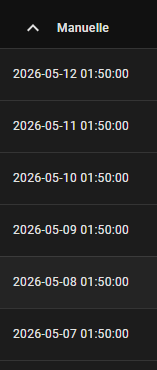

Et autre truc bizarre, les "manuelles" n'ont rien de manuelles, elles sont toutes à la même heure :
Y'a vraiment un truc qui m'échappe !
re,
Si l’on regarde la capture d’écran de ton premier post, on peut remarquer deux choses :
  1. Planification « Tous les jours » : cela signifie qu’une sauvegarde est effectuée quotidiennement.
  2. Heure optimale système : à 01h50, ton système est considéré comme étant dans un état optimal, ce qui déclenche automatiquement le lancement de la sauvegarde.
au passage recupe une backup , et supprime tous les backups de tous tes supports et regarde si le phénomène continu
Oui, j’ai déja fait, ça revient pareil
ok pour 01h50 comme optimal, pourquoi pas.
mais je ne comprends pas pourquoi ça ne garde pas que 3 sauvegardes.
J’ai trouvé les gars !!!
J’ai une vieille automatisation, probablement avant que HA n’intègre la sauvegarde aussi bien foutue qu’aujourd’hui.
J’avais désactivé y’a super longtemps la sauvegarde par automatisation, elle était cochée et devienez quoi ?! à 01h50 :sweat_smile:
Mystère résolu, je purge tout et je saurai dans 4 jours si la rotation fonctionne.
Merci pour vos réponses et tentatives
