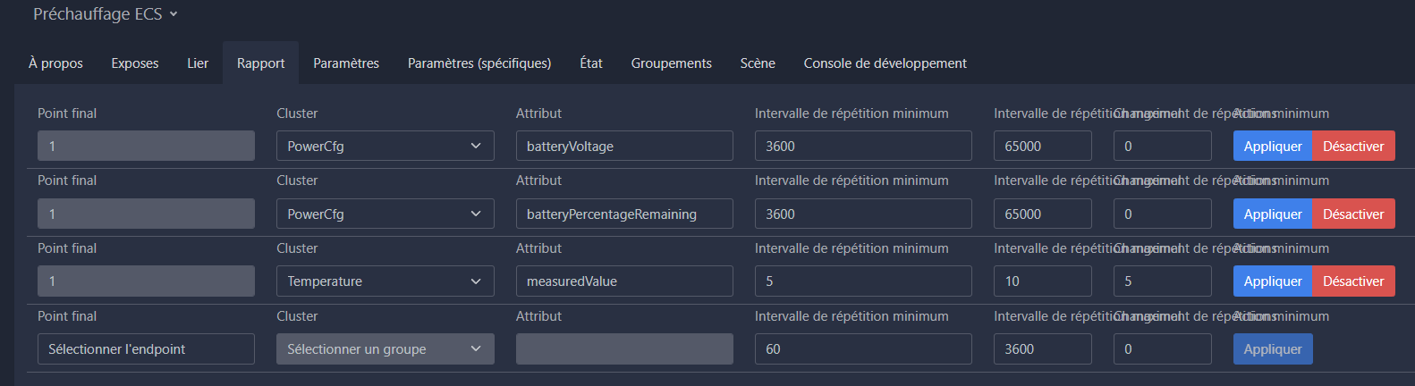

J’utilise Z2M, mais j’ai pas mal fouillé, mais je ne trouve pas ou changer la fréquence d’interrogation des périphériques ZIGBEE…de plus seul un seul périphérique ZIGBEE serait concerné par un rafraichissement à 5 secondes…
Dasn Z2M, dans ton appareil c’est l’onglet rapport

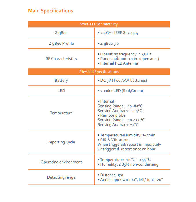

En principe, c’est le fabriquant qui détermine la périodicité d’envoi des données. Soit c’est modifiable depuis l’interface de Z2M car prévu par le fabriquant soit ça ne l’est pas. Il faut que tu vérifie la documentation de ton capteur mais ça ne semble pas prévu sur Z2M (OWON THS317-ET control via MQTT | Zigbee2MQTT)
A priori la remontée de température se fait toutes les 1 à 5 minutes…
De plus, un capteur sur pile qui envoie des données toutes les 5 secondes ne doit pas tenir longtemps.
Merci pour ton retour… j’ai essayé
Mais bon finalement ça ne change rien, à priori le capteur ne prends pas en compte le paramétrage.

Oui effectivement même en changeant les paramètres dans Z2M, le capteur envoi les données quand ça lui plait :woozy_face:
Merci pour l’information du constructeur.
