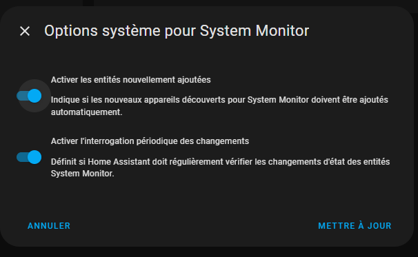

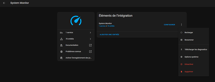

Tu va dans l’intégration system monitor, puis les 3 points et option système.
Décoché l’intérrogation périodique.
