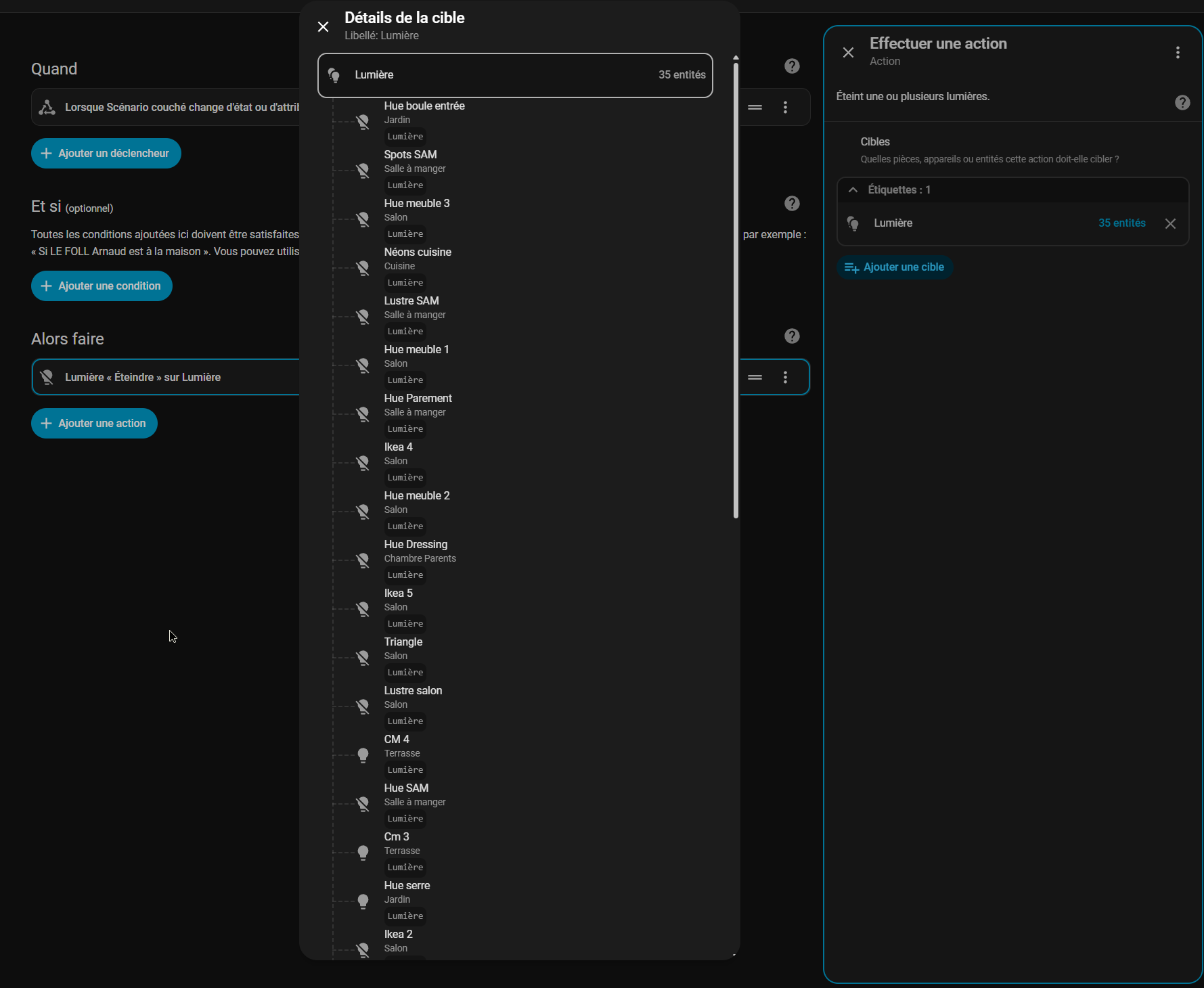

J’aurais besoin de vos conseils, j’ai fait un scénario d’extinction de mes lumières. Truc tout simple, lors de l’appui sur le bouton l’ensemble des lumières s’éteignent…
Mais j’ai systématiquement quelques lumières qui restent allumées…
J’ai toutes les lumières avec le libellé “lumière” et celle çi fonctionne via 2 protocoles (KNX et Zigbee).
Les knx s’éteignent sans soucis. Mais les pas les zigbees… Je pense que cela vient du nombre d’entités à devoir éteindre (environ 30)
Comment est ce que je peux optimiser le scénario? Crée plusieurs blocs d’extinction avec de l’attente entre l’exécution des blocs?

Alors j’ai pas un gpe lumière mais un libellé.. Je ne sais pas si cela change quelque chose…
Je peux essayer un gpe pour voir…
