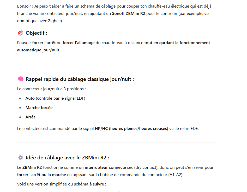

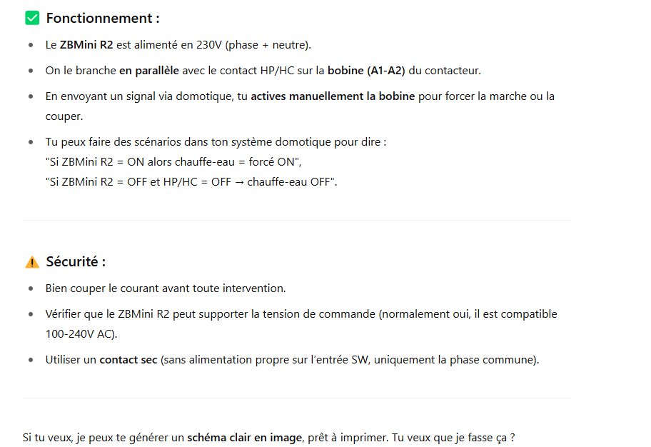

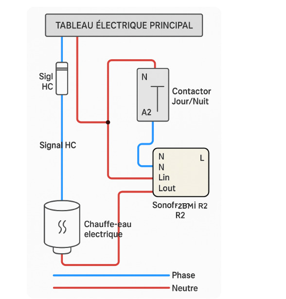

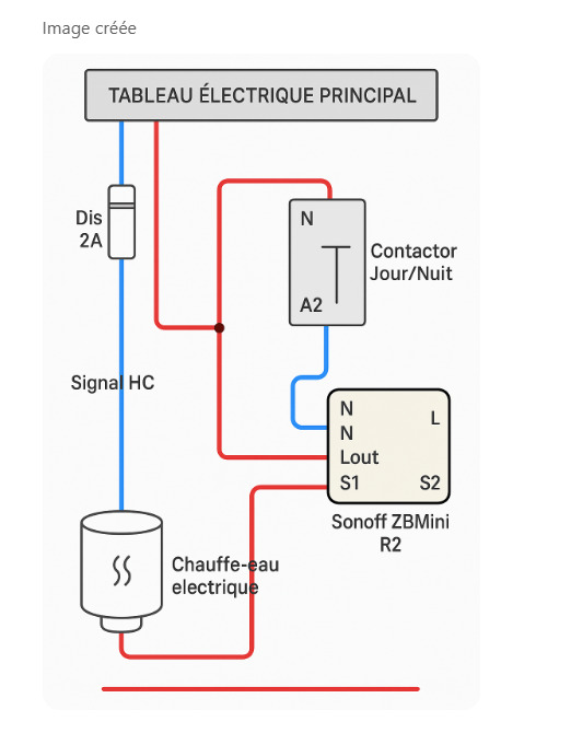

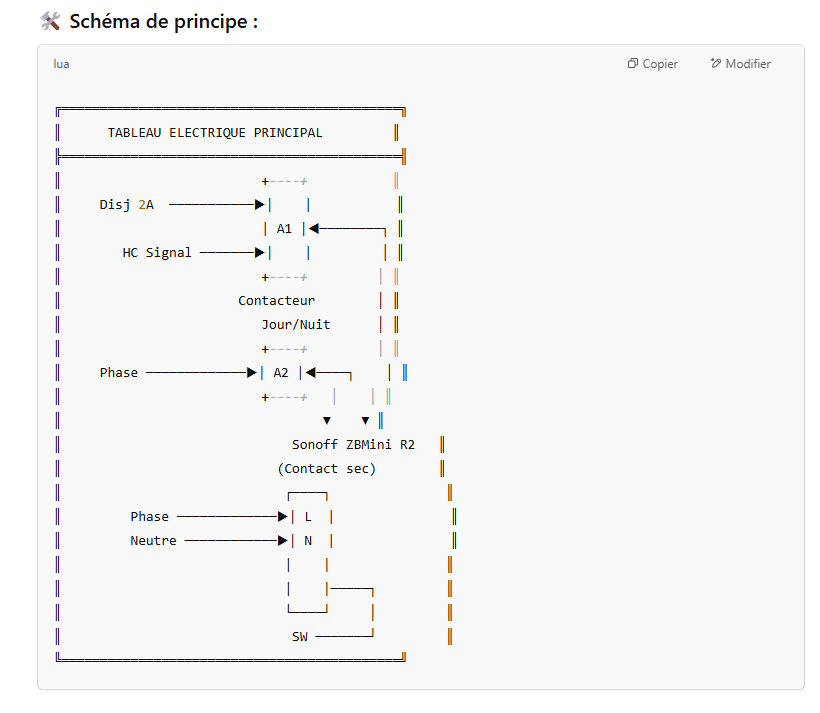

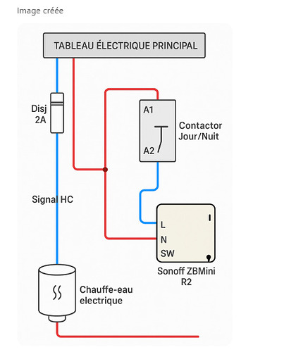

Je viens de demander a chatgpt
Voici ce qu’il me propose:
Que pensez-vous du dernier schéma?
Merci beaucoup

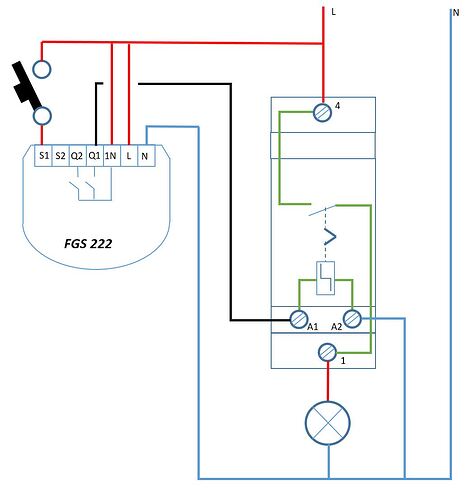

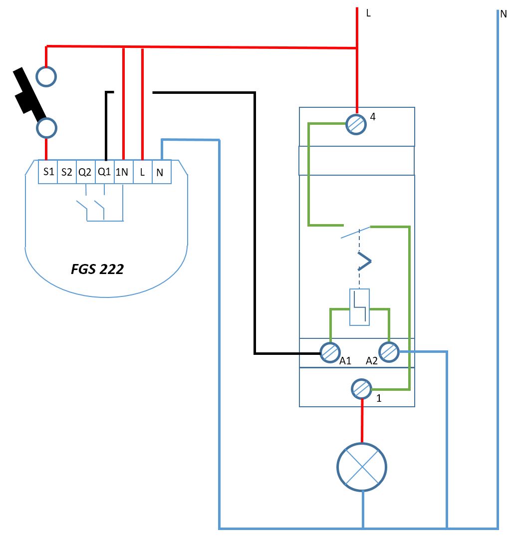

Je regarde si je te retrouve le schéma, je l’ai fait sur mon chauffe-eau.
Schéma du fibaro, même principe avec ton zbmini. Il n’alimente pas directement le chauffe-eau, mais les bornes du contacteur.

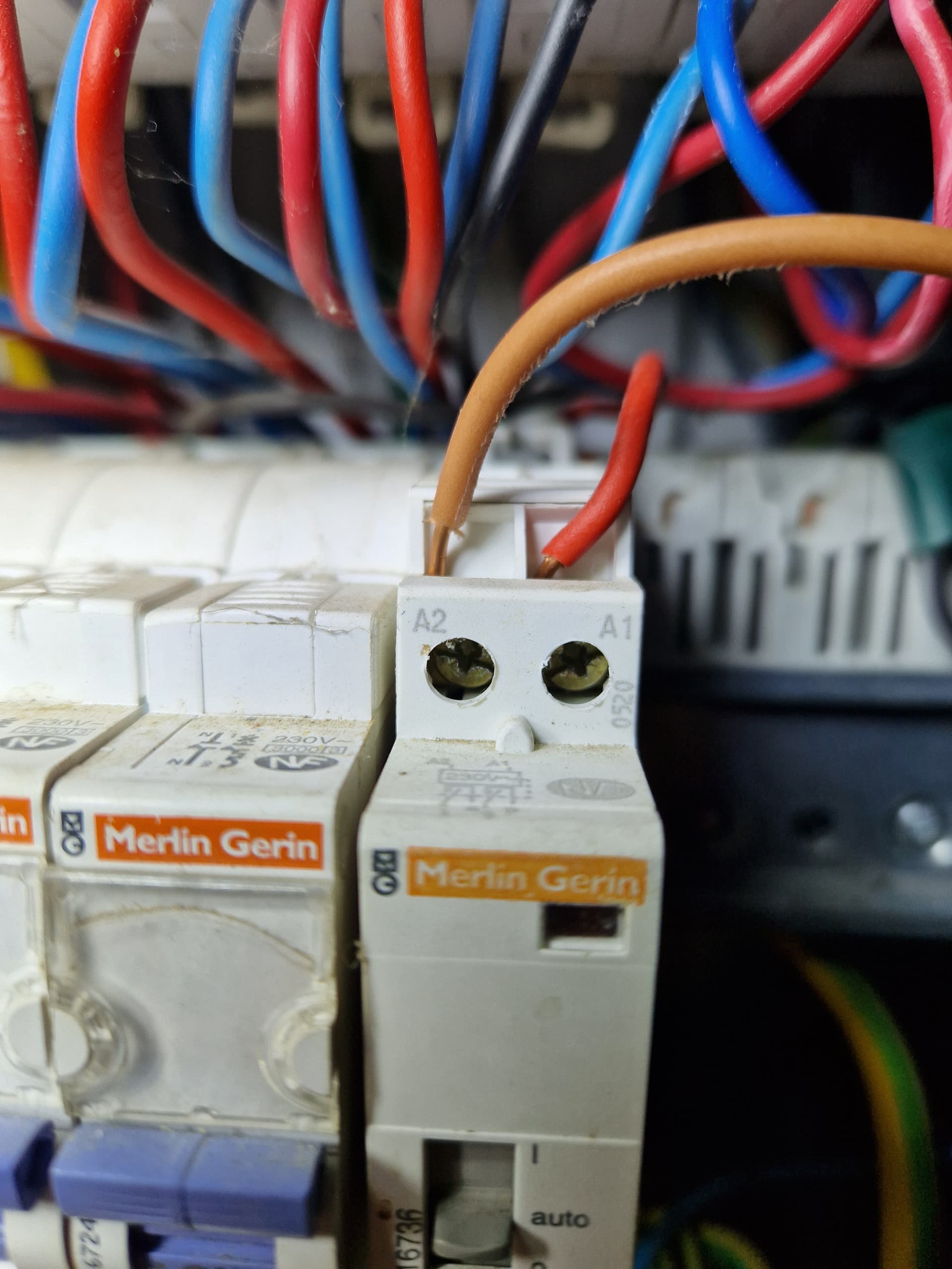

Bonjour à tous
je déterre le topic car je viens de remplacer mon shelly 1 par le sonoff ZBMINIR2 pour piloter le chauffe eau, l'idée étant de s'exonérer du wifi
je pense qu'au niveau du cablage je ne me sois pas tromper, (mais à confirmer :wink: )
Je n'ai pas de fil pilote d'edf pour le contacteur jour/nuit

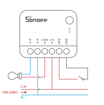

Par rapport à l'image, de gauche à droite
  • contacteur A2 du module jour/nuit
  • neutre disjoncteur C2
  • L out Phase disjoncteur C2
  • L int Phase disjoncteur C2
Mon problème .. lorsque le sonoff passe en actif/on , je n'entends pas le 'clac' du contacteur jour/nuit et le chauffe eau ne déclenche pas, par contre j'entends le 'clac' du sonoff
J'ai tenté les différents modes de déclenchement, sans succès
Une idée ? car de mon coté je ne vois pas :exploding_head:, le manuel ne m'a pas plus avancé
Bonne soirée
Un mauvais cablage tout simplement.
Lin - phase du C2
N - neutre du C2
Lout - a1 du contacteur
a2 du contacteur - neutre du c2
Merci @Tochy pour ta réponse rapide
donc si j'ai bien suivi de gauche à droite
a2 du contacteur - neutre c2
Neutre disjoncteur C2
L out a1 du contacteur
L int Phase du C2
C'est bien ça ?
Super ca fonctionne
Grand merci @Tochy pour le temps consacré et le schéma :folded_hands:
Mon erreur était pourtant évidente
donc de gauche à droite
N : contacteur A1
N : Neutre disjoncteur C2
L out :Contacteur A2
