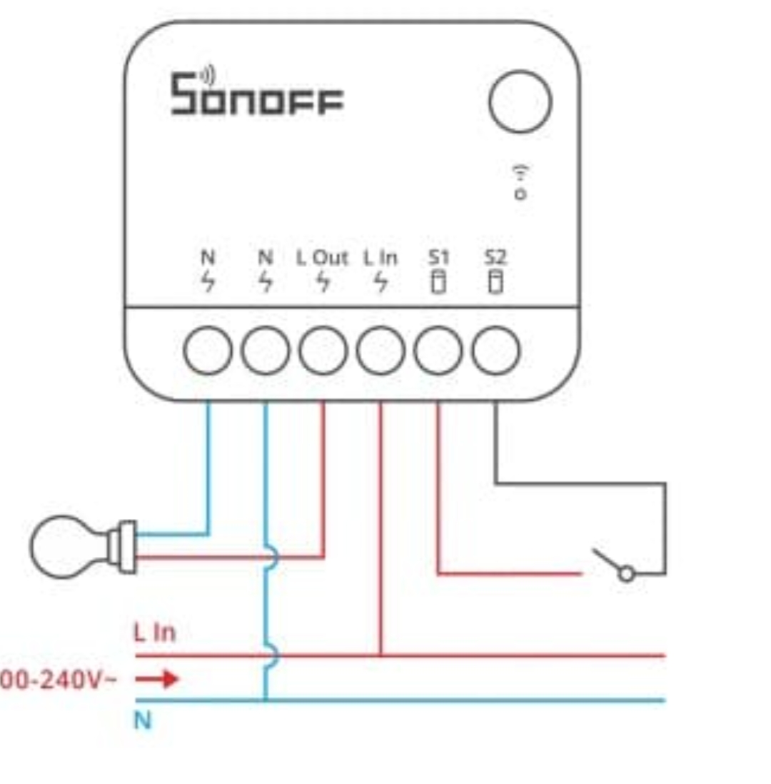

Schéma zbminil2 et transfo 24v
Je voudrais piloter 2 spots alimentés par un transfo qui, à la base, se branche sur une prise de courant
J’ai donc 2 fils (phase et neutre) qui sont connectés au transfo
Comment je dois brancher mon zbminil2 ?
Merci pour votre aide
Le zbminil2 fonctionne avec du 220V, donc si ton transformateur est en 24V c’est pas possible
comme te la dit @Pulpy-Luke , le zbminil2 est un module sans neutre , il te faut un module standard . Un SONOFF ZBMINI
Il suffit de connecter le côté 220v du transformateur
Par contre tu ferais mieux d’utiliser un zbminir2 donc avec le neutre et éviter tous les désagréments des modules sans neutre
L’alimentation du module c’est un souci en soit, mais ce qu’il délivre aussi.
J’imagine que l’idée à l’origine c’est de piloter du 24V, donc alimenter le module directement en 220V, ça va grille le reste
Quant au module sans neutre, il tire son alim de la ligne quand même… Donc je ne suis pas certain que ça fonctionne pour du 24V
EDIT : Piloter le transfo ^^ OK
ok merci pour l’info
je vais commander le zbminir2
Et tu le connecté ainsi
Rien de vraiment compliqué
Mais bien sûr c’est le transfo que tu vas piloter et les la ampoules (par rapport schéma)
Sinon encore plus simple et tu utilises une prise connectée
Merci pour le schéma !
