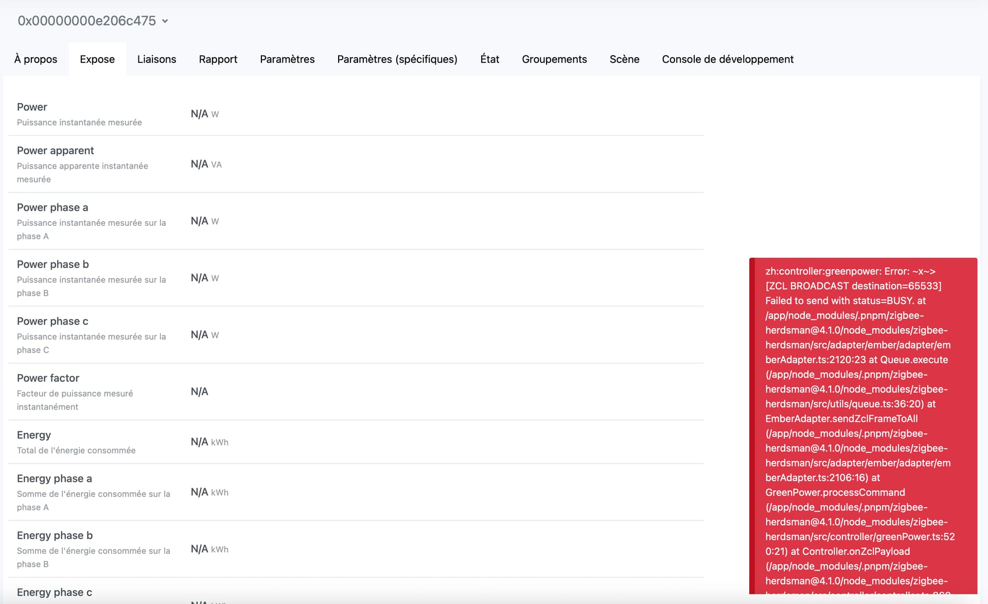

J’essaye d’appairer un TAG Schneider Electric R9M60. Le tag est branché et clignote orange (mode appairage, attente d’un coordinateur).
Je lance l’appairage dans Z2M mais j’ai des messages d’erreur qui apparaissent. Dans les logs de Z2M j’ai les erreurs suivante. Malgré des recherches sur HACF, Internet, ChatGPT, je ne trouve pas de solution à mon problème.
[2025-06-10 20:15:45] error: 	zh:controller:greenpower: Error: ~x~> [ZCL BROADCAST destination=65533] Failed to send with status=BUSY.

Après redémarrage de Z2M, après quelques minutes, le tag a été détecté.
C’est la version triphasée du tag qui est détectée alors que j’ai installé la version monophasée.
Pour l’instant, toutes les valeurs affichent N/A et je continue d’avoir des pop-up d’erreur
J’ai fait la mise à jour HA de 2025.5.3 à 2025.6.0 et maintenant j’ai des valeurs qui remontent.
