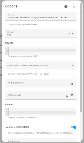

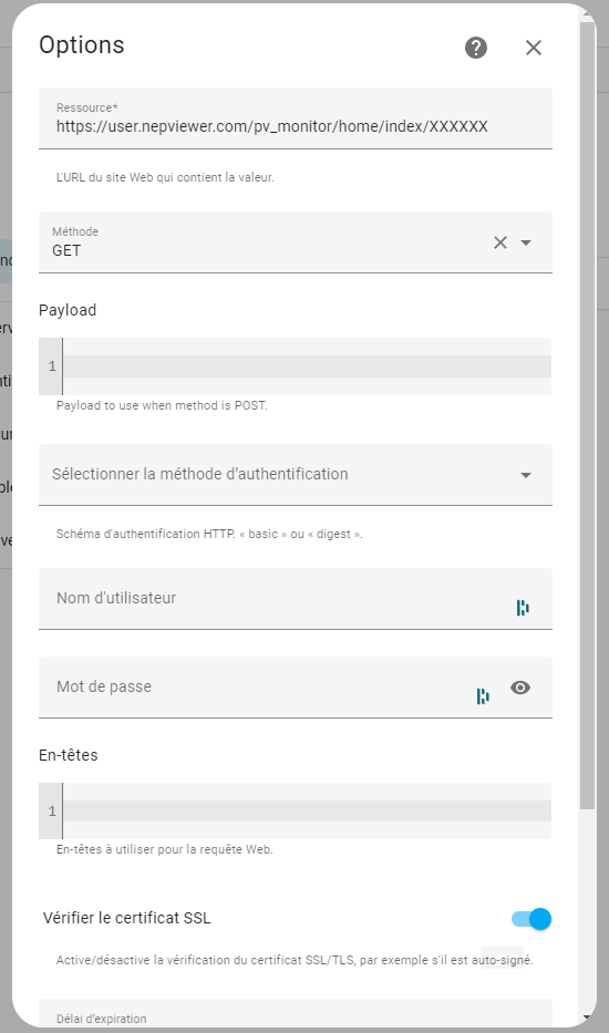

Je cherche à le sortir de la configuration yaml pour le reprendre dans l’Intégration Scrape
Pour la partie ressources, je crois que suis bon :

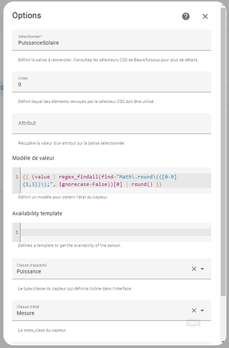

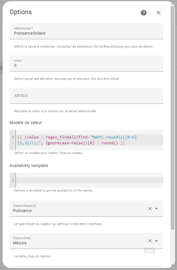

Pour la seconde partie, c’est là où je ne m’en sors pas, je ne sais pas vraiment où mettre les choses et comment coder tout ça. Est-ce que ça parle à l’un d’entre-vous et qu’il pourrait m’aider ? Ça serait réellement sympa. Merci beaucoup !
La capture de ce que j’ai essayé de faire mais qui ne me renvoie que valeur: « inconnue »
