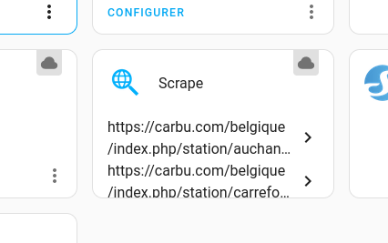

Et puis, rien que la tuile dans les intégrations, c’est tout sauf lisible.
