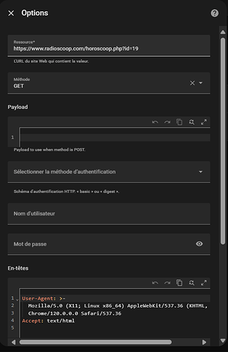

Toujours dans mon idée de migrer de Jeedom à HA, il me reste 2-3 bricoles dont celui-ci:
Récupérer des informations d’un site web via l’intégrateur Scrape.
Le site web est Horoscoop, l’Horoscope de Rachel - Radio SCOOP
Voici la configuration qui ne fonctionne pas.
Pouvez-vous m’aider ? Merci

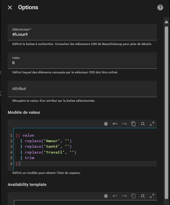

J’ai trouvé le problème, la limite des 255 caractères :frowning:
Enregistreur: homeassistant.core
Source: core.py:2358
S'est produit pour la première fois: 21:54:54 (2 occurrences)
Dernier enregistrement: 21:54:54
State Amour Santé Travail Votre vision s'élargit : ce que vous imaginez aujourd'hui prépare vos réussites de demain.Jupiter soutient l'optimisme et la projection positive.Conseil astral : visualisez le meilleur.Tirage BellineArcane : L'IdéalConseil : croyez en ce qui peut être. La joie ouvre les chemins. Pensez grand, espérez fort. for sensor.horoscope_sagitaire is longer than 255, falling back to unknown
