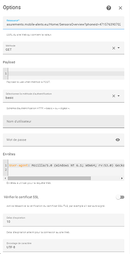

J’ai essayé descrapper les données a partir de l’integration scrape
Voici ma configuration :
Mais sans succes jusqu’a maintenant, voyez-vous une erreur qql part .
