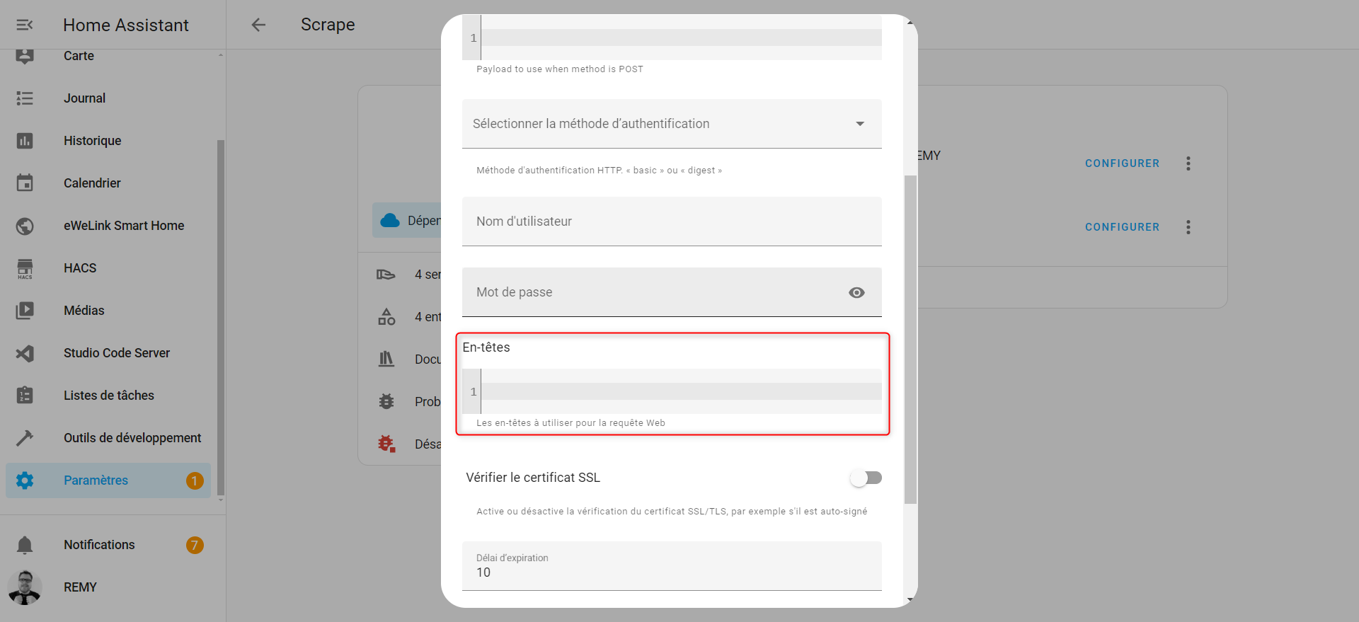

il faut peu etre forcer un header :
Pour ce faire passer pour un simple navigateur ?
Il faut faire des tests possible que ça bloque…
