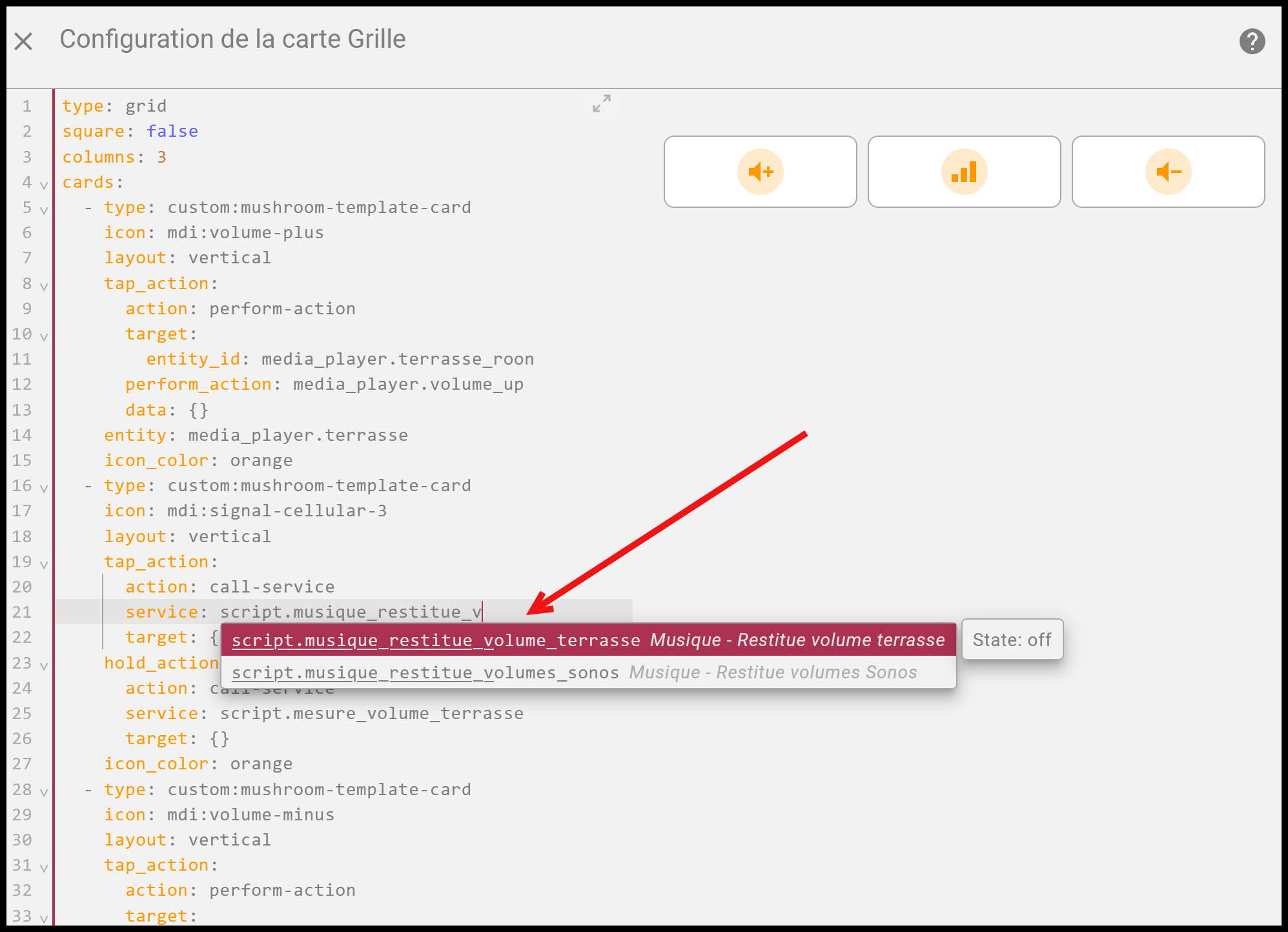

J’ai un script qui s’appelle script.musique_restitue_volume_terrasse :
Lorsque je l’appelle depuis une carte :
A l’exécution j’ai une erreur script introuvable, le nom de ce script a été modifié et il faut que je l’appelle par son ancien nom pour que cela fonctionne. J’ai relancé HA … toujours pareil.
Une idée ?

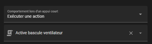

C’est possible de le faire en mode UI directement sur la carte mushroom template.

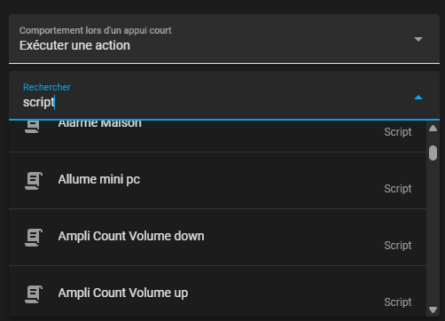

tape script dans la barre de recherche en mode UI, tu devrais le retrouver :
Tochy

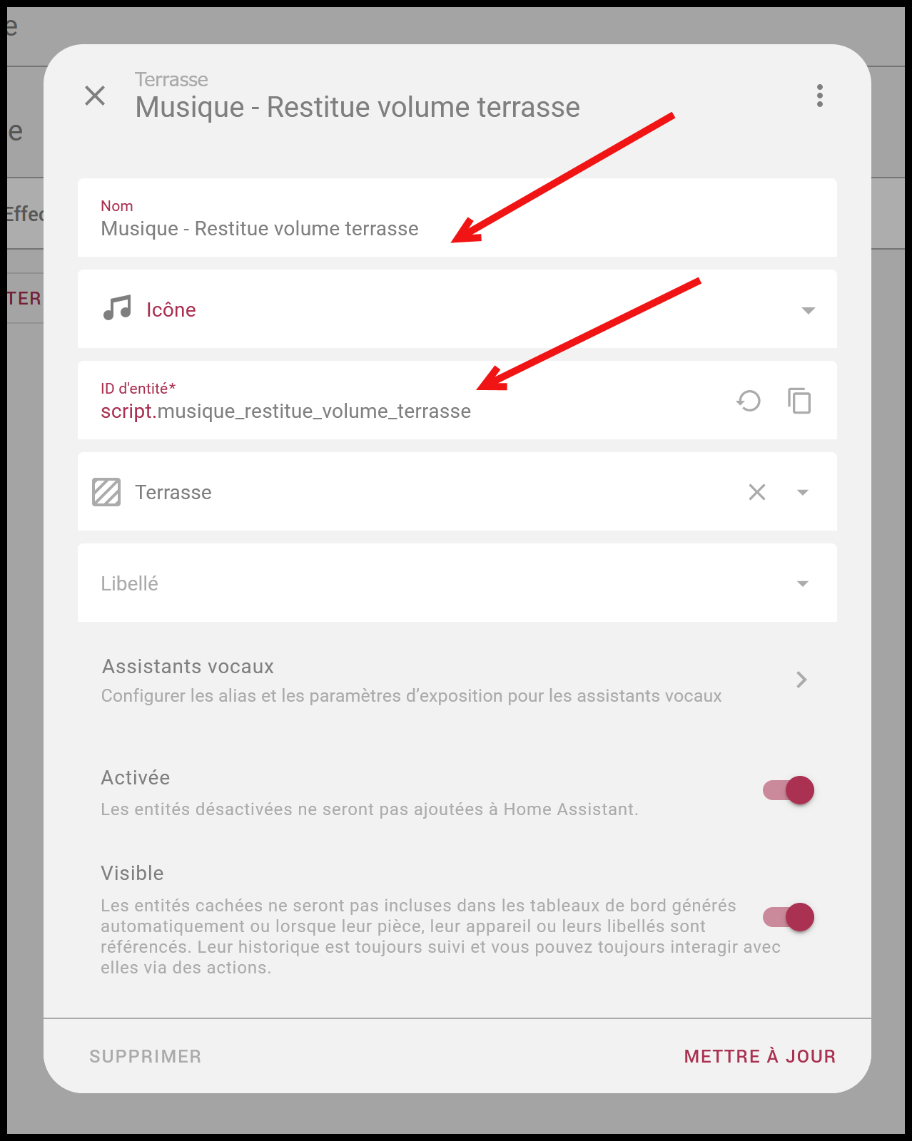

Bah c’est quoi son nouveau nom ? parce que là pour moi sur tes screens tout va bien.
Je pense que tu mélanges nom et id
steche
Juillet 15, 2025, 3:53
10
Oui, mais comme dit dans mon post initial, c’est à l’exécution que l’heure se produit !
Oui, quand on change le nom , le ID du script ne change pas.
Hein ?!?
pas compris la réponse
tu peux mettre n’importe quoi en nom , le script s’appellera toujours
script.musique_restitue_volume_terrase

C’est quand j’appuie sur le bouton qui appelle le script script.musique_restitue_volume_terrasse, donc à l’appel du script que l’erreur se produit.
vide le cache du navigateur pour voir.
