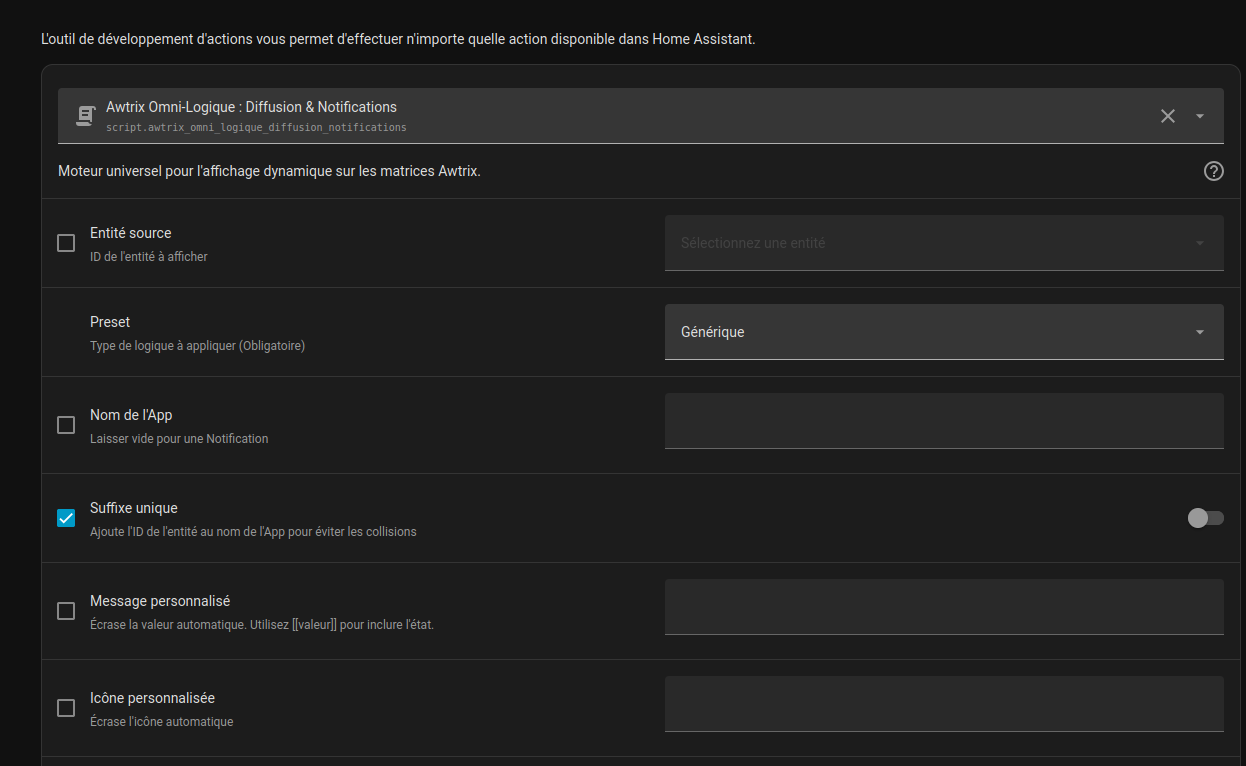

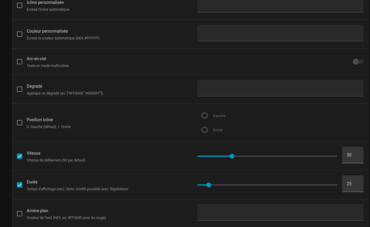

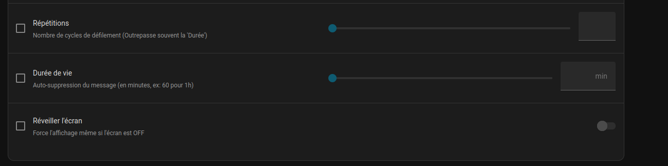

Petit déterrage de post. Ce matin, j’ai repris le script de zéro pour en faire une V2 (v2.1.18).
L’idée principale derrière cette refonte : que le script en fasse un maximum tout seul avec le moins d’efforts possible lors de l’appel, tout en gardant la liberté de modifier ce qu’on veut via des overrides.
:hammer_and_wrench: Ce qui change concrètement :
  • :brain: Moteur de Presets : J’ai intégré la logique métier directement dans le script. Pour l’instant, il y a 3 modes (Générique, Thermomètre, Multimédia). Le script formate le texte, choisit l’icône et gère les couleurs tout seul.
  • :satellite_antenna: Modularisation : La détection des matrices est déportée dans un Sensor Template. C’est plus propre et ça allège le script.
  • :vertical_traffic_light: Gestion intelligente de l’état : Le script vérifie l’état de vos matrices et n’envoie les données que si l’écran est allumé.
  • :shuffle_tracks_button: Mode Parallèle : Le script gère maintenant jusqu’à 10 instances simultanées (multi-écrans / multi-flux).
  • :shield: Anti-Collision : Chaque source peut avoir sa propre « App » personnalisée (via l’option suffixe_auto).
:warning: Work In Progress
C’est une base de travail. Pour l’instant, je n’ai intégré que les 3 presets de base, mais l’architecture permet d’en ajouter d’autres facilement.
:camera_with_flash: Aperçu de l’interface (UI-Ready)
Voici à quoi ressemble le moteur une fois installé dans Home Assistant. Tout est paramétrable via l’interface :
