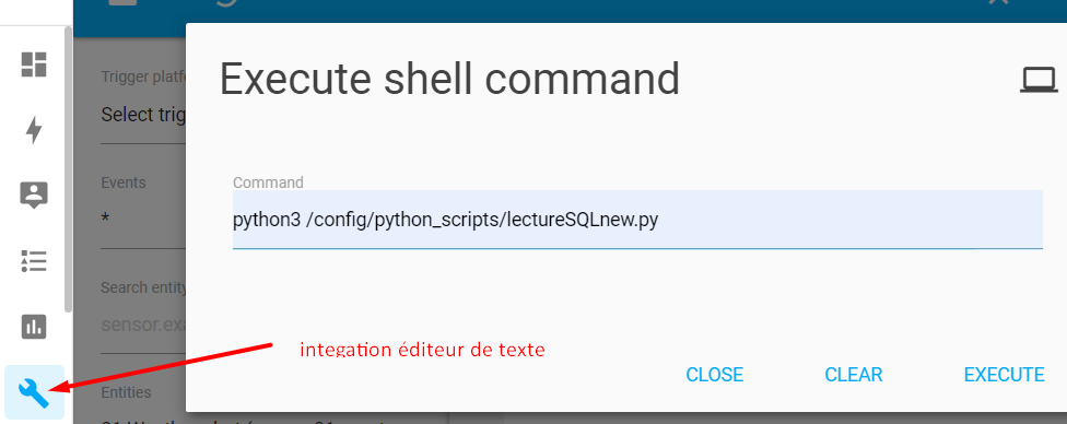

# le fichier s'execute avec la commande
#   python3 /config/python_scripts/lectureSQLnew.py
