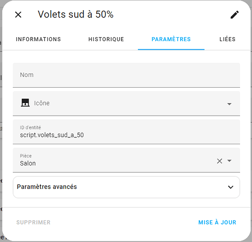

Mais pour les scripts et les scènes, il faut qu’ils soient rattachés à une area
Si c’est pas le cas, chez toi, c’est normal que ça marche pas.
Si c’est le cas (montre nous les infos de tes scripts avec la pièce par ex), alors il y a un autre souci
Perso, je trouve ça beaucoup trop large, il y a chez moi, plus d’entités qui ne servent pas que d’entités qui servent dans GH.
J’ai volontairement ouvert tous les domaines uniquement pour faire des tests. Mon but est de remonter quelques appareils dans GA pour les utiliser avec l’assistant vocal.
J’ai indiqué la pièce Salon dans la popup des paramètres du script :
