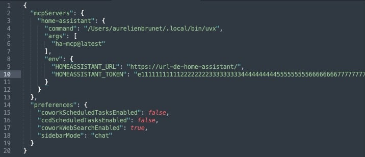

J'ai suivi le tuto pour découvrir tout ça et je bloque sur la partie configuration du fichier claude_desktop_config.json
Le contenu du fichier de configuration (en ayant remplacé l'adresse de HA et la clé Token) et l'image de ce que l'on doit avoir après modification n'est pas la même :thinking:
  "mcpServers": {
    "home-assistant": {
      "command": "uvx",
      "args": [
        "ha-mcp@latest"
      "env": {
        "HOMEASSISTANT_URL": "{{HOMEASSISTANT_URL}}",
        "HOMEASSISTANT_TOKEN": "{{HOMEASSISTANT_TOKEN}}"

demande a ton claude code de s'autoconfigurer

Bonjour Caillema,
Le JSON que vous avez collé est correct pour ha-mcp, pas d'inquiétude. La différence avec l'image vient en général d'une de ces trois choses :
  1. HOMEASSISTANT_URL doit être l'URL complète avec le protocole et le port, par ex. http://192.168.x.x:8123 (et non juste l'IP).
  2. HOMEASSISTANT_TOKEN doit être un "jeton d'accès longue durée" généré depuis votre profil HA (en bas de la page profil), pas la clé d'une autre intégration.
  3. Après modification du fichier, il faut quitter complètement Claude Desktop (pas juste fermer la fenêtre) et le relancer pour que le serveur MCP soit pris en compte.
Pouvez-vous préciser ce qui diffère exactement entre votre fichier et la capture ? (nom de la clé, structure, ou juste l'affichage côté Claude). Ça m'aidera à cibler.

merci pour cette idée. Je n'y aurais pas pensé et en l'interrogeant, pas à pas il a pu me faire une proposition de correction du fichier de configuration (c'était le chemin d'accès qui était incorrect entre autre).
