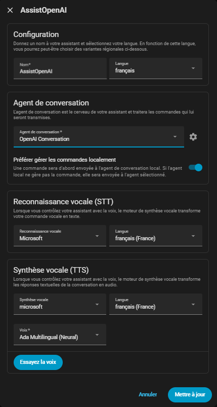

J’ai un Respeaker Lite et voici la configuration de mon assistant vocal.
J’ai donc un compte OpenAI, et un compte Azure mais Piper fait aussi l’affaire.
Je peux lui demander qui est « Chuck Norris » et il va me donner toutes les infos, lui demander d’allumer la lampe marine et la lampe des plantes, il va le faire super rapidement et me confirmer en vocal, seulement si la lampe est dans la même pièce que le Respeaker, sinon, juste un carillon.
Je peux aussi demander de lancer des scripts, une playlist, de régler l’intensité d’une lampe, le son de l’ampli, ça fonctionne super, demander à l’IA d’analyser un snapshot de caméra et de me dire ce qu’il y a dessus, ce qui n’est pas utile est passionnant :wink:

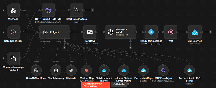

En guise d’orchestrateur tu pourrais tester n8n, c’est dispo en Add On HAOS.
Petit exemple de flux:
n8n à une mémoire donc peut être serait-ce une solution pour ce que tu veux faire.

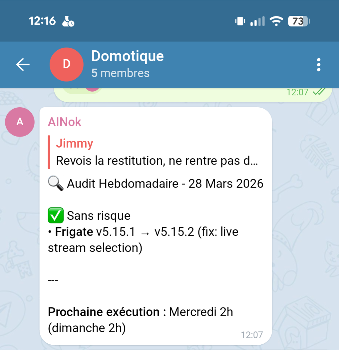

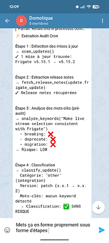

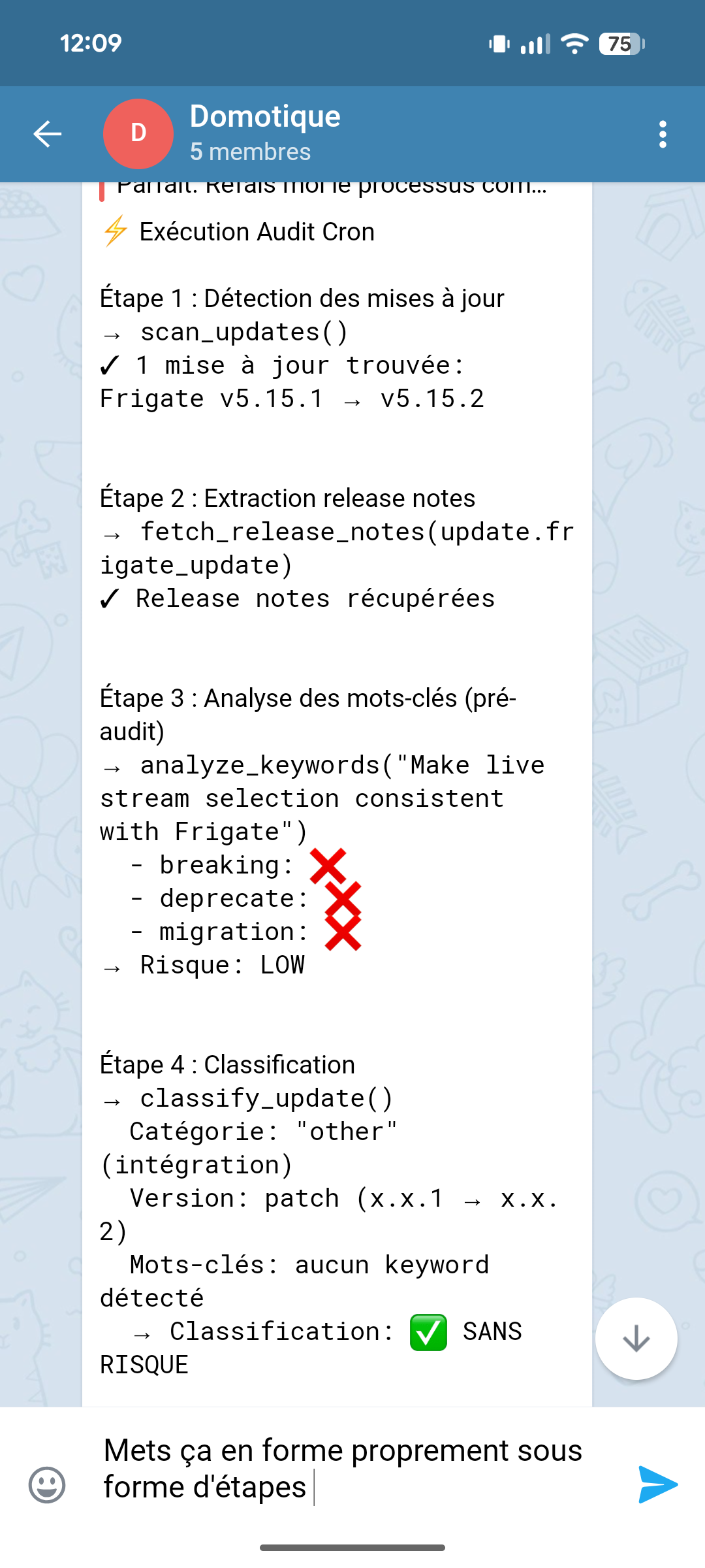

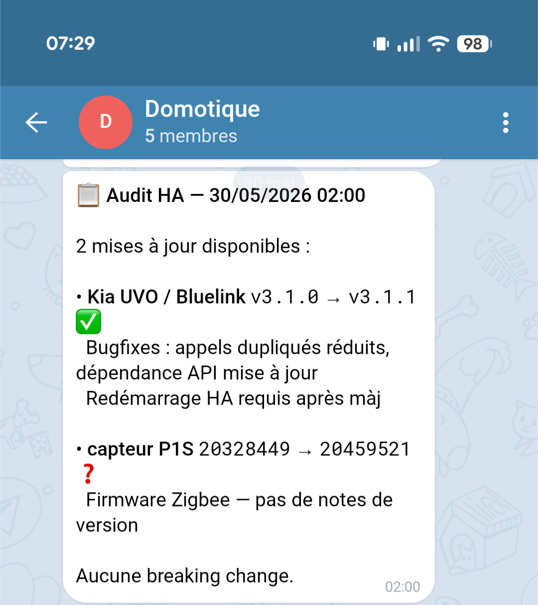

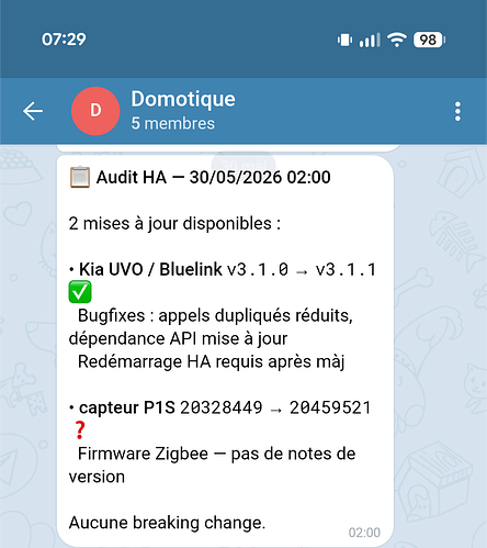

Hop un petit exemple bricole ce matin : audit des breaking changes sur les maj d’intégration
Le bot lit les releases notes , analyse les changements majeurs et si changement majeur analyse les automatismes et scripts pour proposer les corrections :sweat_smile:

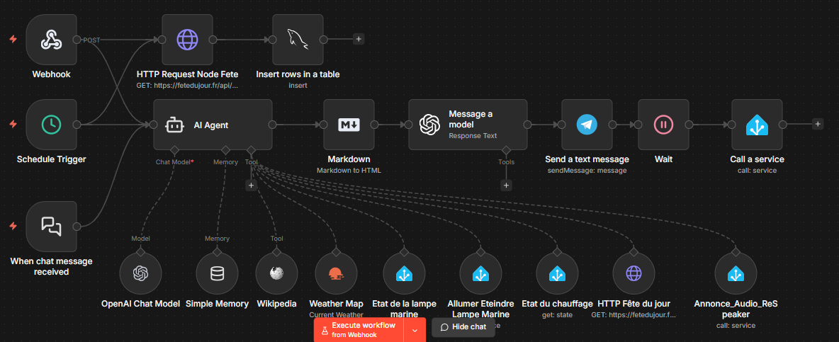

En ce moment je teste hermes agent avec MCP HA et un LLM gemini, mais trouver un LLM gratuit, tool call compatible et orchestrateur est forcément mission impossible.
J’ai tenté de connecter cet agent homelab et domotique à un react « maison » Jarvis , mais c’est compliqué :unamused_face:
Je suis pas rentré dans le détail mais c’est ce que j’ai fait avec Nanobot.
Je lui ai ajouté le serveur mcp HA non officiel, j’ai filtre les outils pour éviter les dégâts et comme il garde les accès a l’exécution des services je lui ai donné des règles claires que je fais garder en mémoire. Pour faire plus carré il faudrait mettre des guardrails.
Le bot est équipé d’une mémoire vectorielle sémantique (automem) qui s’‘interface en MCP et de skills pour définir une méthode de raisonnement et d’apprentissage.
La voix je n’ai pas implémenté je n’en ai pas l’utilité.
Homeassistant continue à faire sa vie mais le bot permet de traiter des éléments bien plus complexes et bien plus externes et surtout bien plus flexibles que des automatisations. Typiquement il me tient à jour de la doc sur l’installation ou audite les mises a jour HACS pour éviter de prendre un breaking change qui fout tout en l’air.
L’autre point intéressant est l’analyse et la conception d’automatisation. Suffit de lui demander et il conçoit une autom fonctionnelle, même si il faut la reprendre derrière la trame et les scripts sont déjà opérationnels.
Le seul point pour le moment que j’ai pas encore traité c’est l’appel du bot directement par un déclencheur HA mais le système supporte des webhook donc ça doit pouvoir se faire.
Il n’y a pas besoin, une fois que le système fonctionne, d’un gros LLM entièrement “gratuit” ni même d’ailleurs d’un gros bot. Le free tier de n’importe quel service est suffisant en fonctionnement normal. Là où ça consomme c’est au moment de le concevoir et de l’ajuster.
Ollama, openrouter, deepseek , opencode et même NVIDIA fournissent des acces a des modèles gratuits ou du moins partiellement gratuits qui sont largement suffisant pour cette application. En cas d’utilisation plus intensive on peut utiliser litellm ou anyllm pour router les demandes vers plusieurs providers et limiter les frais ou utiliser des outils de compression de token type sophon ou headroom.
En pratique j’utilise minimax2.1 avec mon minobot et les résultats sont tout à fait satisfaisants pour un coût minime.

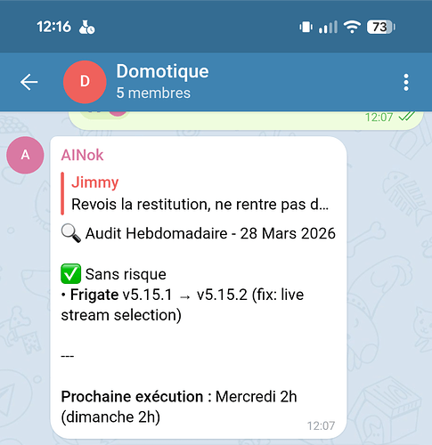

Progrès significatif de mon côté en introduisant un système bidirectionnel entre le bot et HA.
Par principe les bots vont chercher ou modifier des éléments dans ha via les mcp ou l'API, mais sont incapables, de réagir a un évènement externe. La l'idée est de faire rentrer le bot dans le chainage de traitement HA pour le faire réagir en fonction d'événements.
Ca passe par l'ouverture d'un canal webhook sur Nanobot qui crée une entrée texte qu'on peut utiliser dans ha via une commande rest et qui permet d'envoyer des demandes au bot et d'avoir, au choix, un retour dans HA, donc utilisable pour d'autres actions, soit sur télégram. On peut déjà faire ce genre de choses avec les commandes ia internes a homeassistant mais la on bénéficie du bot tuné avec mémoire, historique, agents.md et autres outils de mcp ou de scrapping propres a notre environnement
Exemple : sur détection de nouvelles mises a jour HACS, demande au bot de réaliser un audit des breaking changes (en deux temps, analyse des releases notes et si breaking change ou incertain, analyse approfondie des incidences), puis mise a jour automatique des intégrations sans risque et rapport sur télégram :
Je l'utilise aussi couple avec frigate pour traiter les alertes et faire analyser en détail les images par le bot, etc ... Ça permet aussi de définir des capteurs "flous" ou le bot va analyser une situation et retourner un état (booléen, numérique ... ) qui derrière sera retraite par ha pour d'autres actions
Très intéressant, le coup du canal webhook qui crée une entrée texte réutilisable côté HA - ça résout proprement le sens "événement HA → bot" qui manque souvent quand on reste sur du MCP/API en pull.
De mon côté j'ai attaqué le même besoin par deux bouts complémentaires :
  • Pour le proactif périodique, j'utilise un mécanisme de "heartbeat" : l'assistant se réveille tout seul sur un cron, exécute une liste de checks (services, état maison, dérives) et n'alerte que s'il y a quelque chose. C'est le bot qui va chercher, pas l'événement qui pousse.
  • Pour le vrai événementiel temps réel (alerte, capteur, image), ton approche webhook est clairement plus adaptée que le polling - je vais regarder pour la coupler chez moi.
L'exemple de l'audit des breaking changes HACS en deux temps (release notes, puis analyse approfondie seulement si doute) est exactement le genre de garde-fou que je cherche à généraliser : laisser le bot trancher le "sans risque" et n'escalader que l'incertain. Le coup des capteurs "flous" où le bot renvoie un état booléen/numérique réexploitable par HA est malin aussi.

Bonne question, et tu es au bon endroit pour partir de zéro.
Pour démarrer léger et local au maximum, sans abonnement :
Hard
Un HA Green / RPi / mini-PC suffit pour faire tourner HAOS et l'interfaçage. Par contre, pour faire tourner un LLM en local qui comprenne vraiment, il faut une machine un peu costaude (mini-PC avec un bon CPU, ou un Mac Apple Silicon). Sur du RPi seul, le local sérieux est compliqué.
Soft / interfaçage HA et IA
Tout passe par le pipeline "Assist" de HA + une intégration "conversation agent". Tu exposes à l'IA les entités que tu veux (contrôles + capteurs), et le modèle peut agir et lire le contexte. C'est natif dans HA aujourd'hui, pas besoin de bricolage lourd.
Cloud ou local ?
  • Local (un moteur de LLM local, type Llama ou Qwen) : gratuit, données chez toi, mais demande du hard et reste limité.
  • Cloud API (OpenAI / Gemini / Anthropic) : tu paies à l'usage, quelques euros/mois suffisent souvent. Ce n'est pas un abonnement obligatoire, et tu n'as pas besoin de Nabu Casa pour ça.
Pour le minimum que tu décris (mieux comprendre les demandes), une API cloud en paiement à l’usage est le chemin le plus rapide. Pour la partie "assistant qui prend du recul sur l'install et écrit des automations", là oui il faut des modèles plus gros, donc plutôt du cloud.
Je peux détailler la config Assist si ça t'intéresse.
