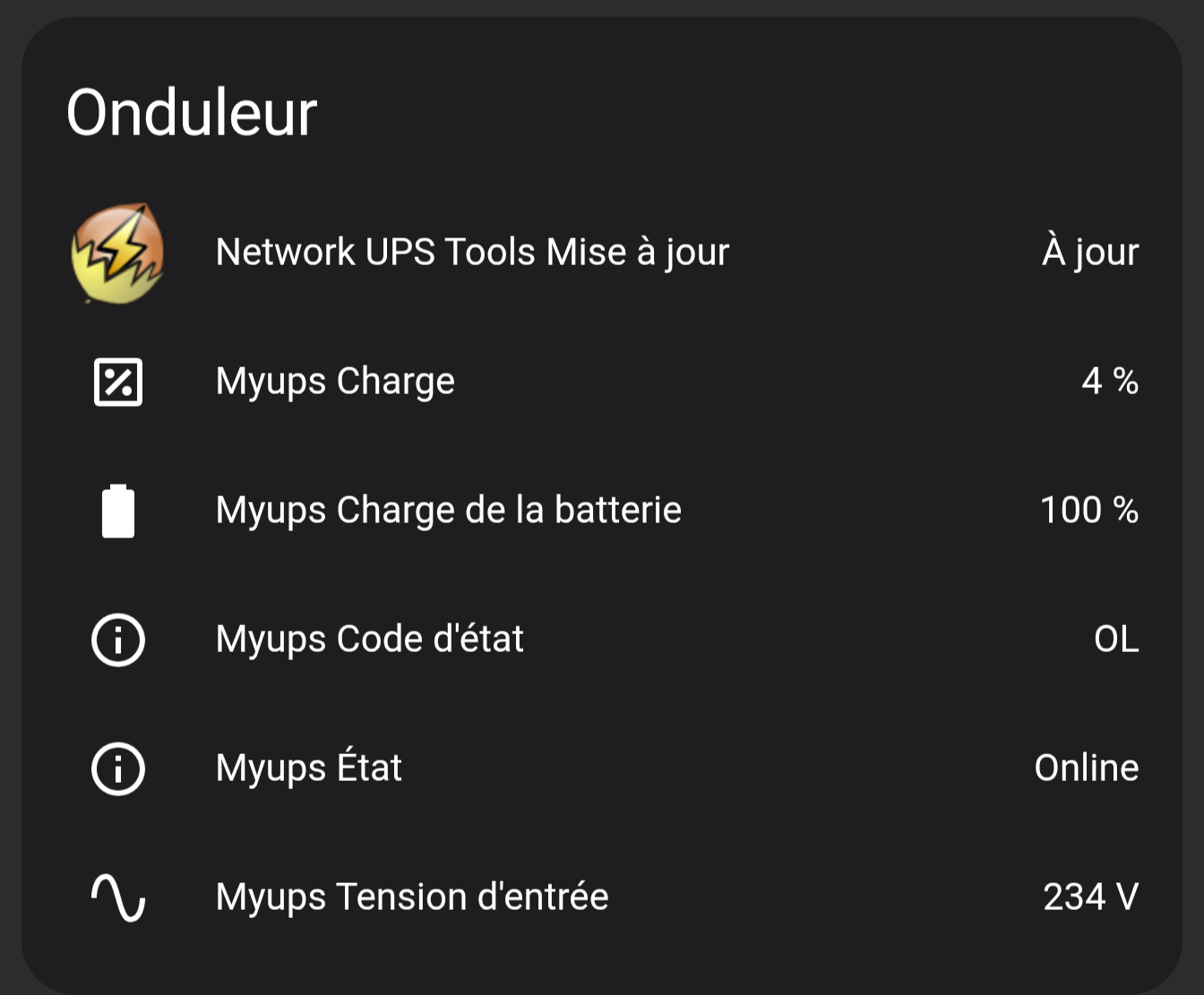

Hello.
Tu dois avoir certainement un / des onduleur(s) APC/Schneider ou Eaton ?
Et si tu as ce voyant c'est que l'onduleur à la fonction "Site/Building Wiring Fault" qui comprend plusieurs causes possibles : terre manquante, inversion phase/neutre, neutre surchargé, tension neutre-terre excessive. Mais tu devrais voir ça sur NUT non ? normalement c'est exposé ?
(Je suppose car mes deux onduleurs n'ont pas cette fonctionnalité)

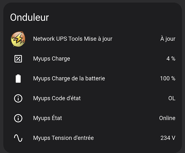

C'est ce que j'ai dis plus haut, j'ai des onduleurs APC mais ce n'est pas un défaut exposé par nut, je ne l'ai pas dans la liste
Donc tu as exactement les mêmes expositions que moi ?
Ni plus, ni moins ?

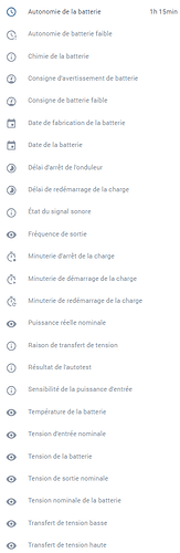

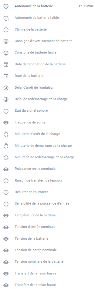

Voilà ce que j'ai:

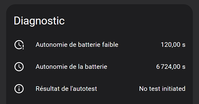

Si tu actives "Résultat de l'autotest" ? ça te donne quoi ?
moi j'ai "No test initiated" mais mon onduleur est un Back-UPS XS 950U, je n'ai pas l'information comme toi du défaut "Site/Building Wiring Fault"
