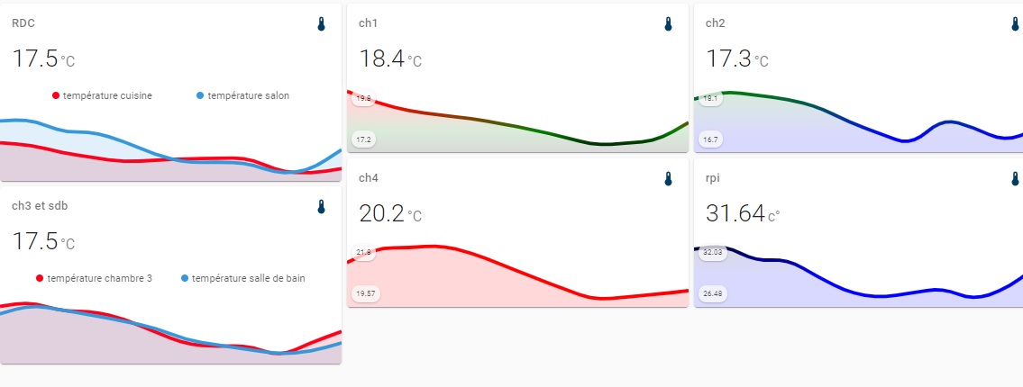

La je suis en train d’essayer ce que vous faites tous beaucoup. La card avec plusieurs graphique de température.
En vérifiant la config il me dit que « resource » n’existe pas :confused:

pour les cartes graphique couleur etc.... c'est des cartes de HACS (a installer je crois que la procedure est différentes depuis ces tutos)
perso j'ai fait sans HACS manual install ici
mais bon
c'est l'addon minigraph card. mais y'en a d'autres
un exemples si tu veux plus de courbes tu rajoutes des entités , idem pour les couleurs .etc
le code
Résumé
type: 'custom:mini-graph-card'
  - sensor.temperature_chambre_1
show:
  labels: true
color_thresholds:
  - value: 17
    color: blue
  - value: 18
    color: green
  - value: 19
    color: red
