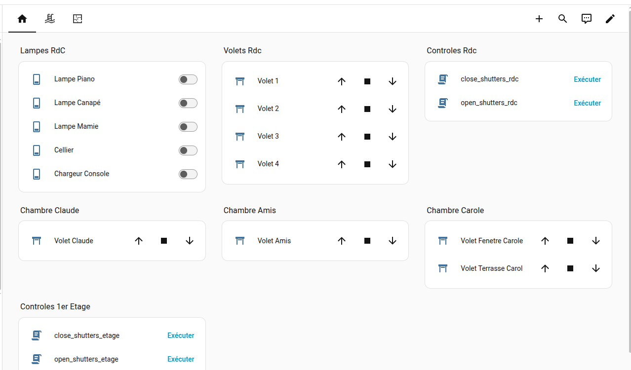

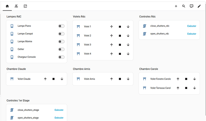

[Section Layout] Regrouper plusieurs grids sous une section avec titre — comment faire?
Bonjour, (et excusez ma maladresse en communication, svp)
J'ai construit un dashboard en Section Layout avec des grids juxtaposés — essentiellement des cartes entités simples (lampes, volets, scripts).
En regardant mon YAML, je réalise que j'ai raté le niveau Section : j'ai des grids côte à côte mais sans regroupement logique au-dessus.
Je voudrais :
regrouper les 3 premiers grids (Lampes RdC, Volets RdC, Controles RdC) sous une Section "Rez de Chaussée"
regrouper les 4 suivants (Chambre Claude, Chambre Amis, Chambre Carole, Controles Étage) sous une Section "Premier Étage"
Est-ce que ce niveau de regroupement existe en Section Layout, et si oui quelle est la syntaxe YAML ?
J'ai vu que "title" sur un grid affiche quelque chose au-dessus de la colonne, mais ce n'est pas ce que je cherche.

Le code aussi ?
J'aurais pas osé,
  "version": 1,
  "minor_version": 1,
  "key": "lovelace.dashboard_boardino",
  "data": {
    "config": {
      "views": [
          "title": "Home",
          "type": "sections",
          "max_columns": 4,
          "icon": "mdi:home",
          "path": "Boardino",
          "sections": [
              "type": "grid",
              "cards": [
                  "type": "heading",
                  "icon": "",
                  "heading": "Lampes RdC",
                  "heading_style": "title"
                  "type": "entities",
                  "entities": [
                      "entity": "switch.lampe_piano"
                      "entity": "switch.lampe_canape_outlet",
                      "icon": "mdi:toggle-switch-variant-off"
                      "entity": "switch.lampe_mamie"
                      "entity": "switch.cellier"
                      "entity": "switch.lampe_console"
                  "show_header_toggle": false,
                  "state_color": false
              "type": "grid",
              "cards": [
                  "type": "heading",
                  "icon": "",
                  "heading": "Volets Rdc",
                  "type": "entities",
                  "entities": [
                      "entity": "cover.volet_1"
                      "entity": "cover.volet_2"
                      "entity": "cover.volet_3"
                      "entity": "cover.volet_4"
              "type": "grid",
              "cards": [
                  "type": "heading",
                  "icon": "",
                  "heading": "Controles Rdc",
                  "type": "entities",
                  "entities": [
                      "entity": "script.close_shutters_rdc"
                      "entity": "script.open_shutters_rdc"
              "type": "grid",
              "cards": [
                  "type": "heading",
                  "icon": "",
                  "heading": "Chambre Claude",
                  "type": "entities",
                  "entities": [
                      "entity": "cover.volet_claude"
              "type": "grid",
              "cards": [
                  "type": "heading",
                  "icon": "",
                  "heading": "Chambre Amis",
                  "type": "entities",
                  "entities": [
                      "entity": "cover.volet_amis"
              "type": "grid",
              "cards": [
                  "type": "heading",
                  "icon": "",
                  "heading": "Chambre Carole",
                  "type": "entities",
                  "entities": [
                      "entity": "cover.volet_fenetre_carole"
                      "entity": "cover.volet_terrasse_carol"
              "type": "grid",
              "cards": [
                  "type": "heading",
                  "icon": "",
                  "heading": "Controles 1er Etage",
                  "type": "entities",
                  "entities": [
                      "entity": "script.close_shutters_etage"
                      "entity": "script.open_shutters_etage"
          "cards": []
          "type": "sections",
          "max_columns": 2,
          "title": "Terrasse Jardin",
          "path": "terrasse-jardin",
          "icon": "mdi:pool",
          "sections": [
              "type": "grid",
              "cards": [
                  "type": "heading",
                  "icon": "",
                  "heading": "Terrasse",
                  "type": "entities",
                  "entities": [
                      "entity": "cover.store_terrasse"
                      "entity": "switch.chauffage_terrasse"
                  "type": "entities",
                  "entities": [
                      "entity": "sensor.sun_next_rising",
                      "format": "time"
                      "entity": "sensor.sun_next_setting",
                      "format": "time"
                  "type": "heading",
                  "icon": "",
                  "heading": "Volets Extérieurs",
                  "type": "entities",
                  "entities": [
                      "entity": "cover.io_772630_1",
                      "secondary_info": "none"
                      "entity": "cover.io_772601_1",
                  "type": "heading",
                  "icon": "",
                  "heading": "Gestion Arrosages",
                  "type": "entities",
                  "entities": [
                      "entity": "script.close_arrosage"
                      "entity": "script.open_arrosage"
                      "entity": "switch.arrosage_devant"
                      "entity": "switch.arrosage_derriere"
              "type": "grid",
              "cards": [
                  "type": "heading",
                  "icon": "",
                  "heading": "R0",
                  "type": "entities",
                  "entities": [
                      "entity": "cover.volet_r0"
                      "entity": "switch.r0_lampadaire_entree_mss210_main_chanel"
                      "entity": "switch.r0_lampadaire_armoire_mss210_main_chanel"
                      "entity": "switch.r0_lampadaire_arriere_mss210_main_chanel"
                      "entity": "switch.0x20a716fffeefaff8"
                      "entity": "switch.0xc09b9efffe3ff415"
                      "entity": "switch.lampe_volet_r0"
                  "type": "heading",
                  "icon": "",
                  "heading": "Controles du R0",
                  "type": "entities",
                  "entities": [
                      "entity": "script.open_lampes_r0"
                      "entity": "script.close_lampes_r0"
                      "entity": "script.allumer_lampadaires_r0"
                      "entity": "script.eteindre_lampadaires_r0"
                      "entity": "binary_sensor.presence_porte_r0_occupancy"
                      "entity": "binary_sensor.presence_volet_r0_occupation"
                      "entity": "binary_sensor.presence_r0_groupe"
              "type": "grid",
              "cards": [
                  "type": "heading",
                  "heading": "Meteo Horaire / Quotidienne",
                  "heading_style": "title",
                  "icon": "mdi:weather-hail"
                  "show_current": true,
                  "show_forecast": true,
                  "type": "weather-forecast",
                  "entity": "weather.saint_raphael",
                  "forecast_type": "hourly"
                  "forecast_type": "daily"
              "column_span": 2
          "cards": []
          "type": "sections",
          "max_columns": 4,
          "title": "Location",
          "path": "1er-etage",
          "icon": "mdi:floor-plan",
          "sections": [
              "type": "grid",
              "cards": [
                  "type": "heading",
                  "icon": "",
                  "heading": "Salon Location",
                  "type": "entities",
                  "entities": [
                      "entity": "cover.volet_salon_locat_1"
                      "entity": "cover.volet_salon_locat_2"
              "type": "grid",
              "cards": [
                  "type": "heading",
                  "icon": "",
                  "heading": "Cuisine Location",
                  "type": "entities",
                  "entities": [
                      "entity": "cover.volet_cuisine"
              "type": "grid",
              "cards": [
                  "type": "heading",
                  "icon": "",
                  "heading": "Chambres Location",
                  "type": "entities",
                  "entities": [
                      "entity": "cover.volet_grand_lit"
                      "entity": "cover.volet_lits_jumeaux"
              "type": "grid",
              "cards": [
                  "type": "heading",
                  "icon": "",
                  "heading": "Controles Location",
                  "type": "entities",
                  "entities": [
                      "entity": "script.close_shutters_location"
                      "entity": "script.open_shutters_location"
          "cards": []

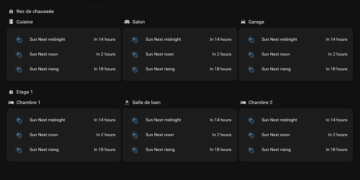

Un truc comme ca ?
Section rdc:
type: grid
  - type: heading
    heading: Rez de chaussée
    heading_style: title
    icon: mdi:home-floor-g
  - square: false
    type: grid
      - type: heading
        icon: mdi:fridge
        heading: Cuisine
      - type: entities
          - sensor.sun_next_midnight
          - sensor.sun_next_noon
          - sensor.sun_next_rising
    columns: 1
  - square: false
    type: grid
      - type: heading
        icon: mdi:sofa
        heading: Salon
      - type: entities
    columns: 1
  - square: false
    type: grid
      - type: heading
        icon: mdi:car
        heading: Garage
      - type: entities
    columns: 1
column_span: 4
Section Etage 1:
type: grid
  - type: heading
    heading: Etage 1
    icon: mdi:home-floor-1
    badges: []
  - square: false
    type: grid
      - type: heading
        icon: mdi:bed
        heading: Chambre 1
      - type: entities
    columns: 1
  - square: false
    type: grid
      - type: heading
        icon: mdi:shower-head
        heading: Salle de bain
      - type: entities
    columns: 1
  - square: false
    type: grid
      - type: heading
        icon: mdi:bed
        heading: Chambre 2
      - type: entities
    columns: 1
column_span: 4
