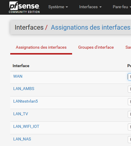

Avant j’avais un vieux routeur Sonicwall ou j’isolais les différent réseaux mais je l’ai remplacé par une VM Pfsense.
j’ai un réseau pour mes PC, un pour mes TVs connectées et un pour ma domotique …
j’ai donc +/- 4 Vlan dédiés ça nécessite aussi d’avoir un swicth de niveau 2

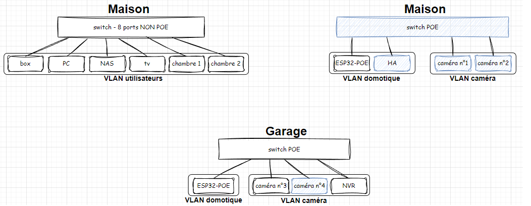

Par rapport à ma configuration actuelle, voici les changements (je crois) que je pourrais faire.
Avec je suppose, un routeur entre les différents switchs.
Je ne sais pas si je suis dans le vrai (vous saurez corriger), mais est-ce que je suis prêt à modifier ma configuration actuelle, je ne sais pas.

Avec Pfsense j’avais trouvé un super tuto pour paramétrer un OpenVPN si bien que je l’utilise depuis mon portable ou mon smartphone pour l’accés a mes services de façon sécurisé via un certificat depuis l’extérieur.

Je suis un ancien informaticien en retraite depuis 2 ans et j’ai passé quelques heures voir jours a paramétrer mon HA, Pfsense, …

Ton schéma me semble correcte de base du moins
Il manque les informations
Liaison (entre switches et/ou routeur) et oui il te faudra un routeur avec des règles entre les réseaux.
Usage (qui/quoi doit atteindre quoi) exemple je suppose que ton PC devra accéder au NVR et HA mais toujours par exemple est-ce que ton HA devra atteindre le NAS pour la sauvegarde …
C’est ce genre de paramétrage, filtrage et ouverture de port en interne (ex réseau utilisateur vers ou depuis le réseau domotique) qui m’ont pris beaucoup de temps.
Je pourrais t’aider sur les VLANs ci-besoin
Si tu choisis l’option Pfsense, une fois que tu l’auras mis en place et appréhendé a minima, je pourrais te fournir quelques exemples de paramétrage.

J’ai choisi Pfsense il y a 2 ans car il y avait un module PFblockerNG qui ne fonctionnait pas sur OPNsense. Ce module me permettait de paramétrer l’usage du VPN que par des sites venant de France (filtrage géographique, encore de la sécurité). Sur des tutos Pfsense était plus documenté et ça me semblai somme toute assez similaire.
Comme je l’ai indiqué j’avais trouvé un très bon tuto pour Open VPN qui fonctionne vraiment très bien tout en étant bien intégré a PFsense donc je n’ai pas cherché plus loin. J’ai cru voir que le développement d’Open VPN s’arrêtait, je passerais probablement a wireguard un jour.

@jlr56 : Il manque les informations: Liaison (entre switches et/ou routeur) et oui il te faudra un routeur avec des règles entre les réseaux
Je n’ai pas mis sur le schéma de routeur. Mais sa place pourrait être au centre des 3 schémas :slight_smile:
Comme je ne maitrise pas trop la partie réseau, et parce que ce n’est pas le besoin initial de ma demande, j’ai préféré ne pas l’afficher.
Je dispose aujourd’hui d’un switch POE non manageable.
Lors de l’achat de celui-ci, je ne pensais pas à la mise en place de VLAN.
Est-ce que je passerai par là plus tard, peut-être, peut-être pas.
