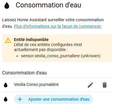

Le 1er jour, j’avais bien le graphique avec toute mon histo de consommation journalière.
Et dès le lendemain, plus rien…

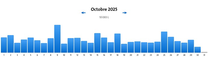

Je n’arrive pas à savoir si je configure mal quelque chose, où bien si le problème vient de chez Véolia ? Sachant que si je vais sur le site Web de Véolia, je vois bien mes consommations. Donc je suppose que cela fonctionne correctement chez eux ?
Site Véolia :

La capture d’écran que tu montres ne donne aucune information sur comment tu as créé cette entité conso journalière a part qu’elle ne marche pas…

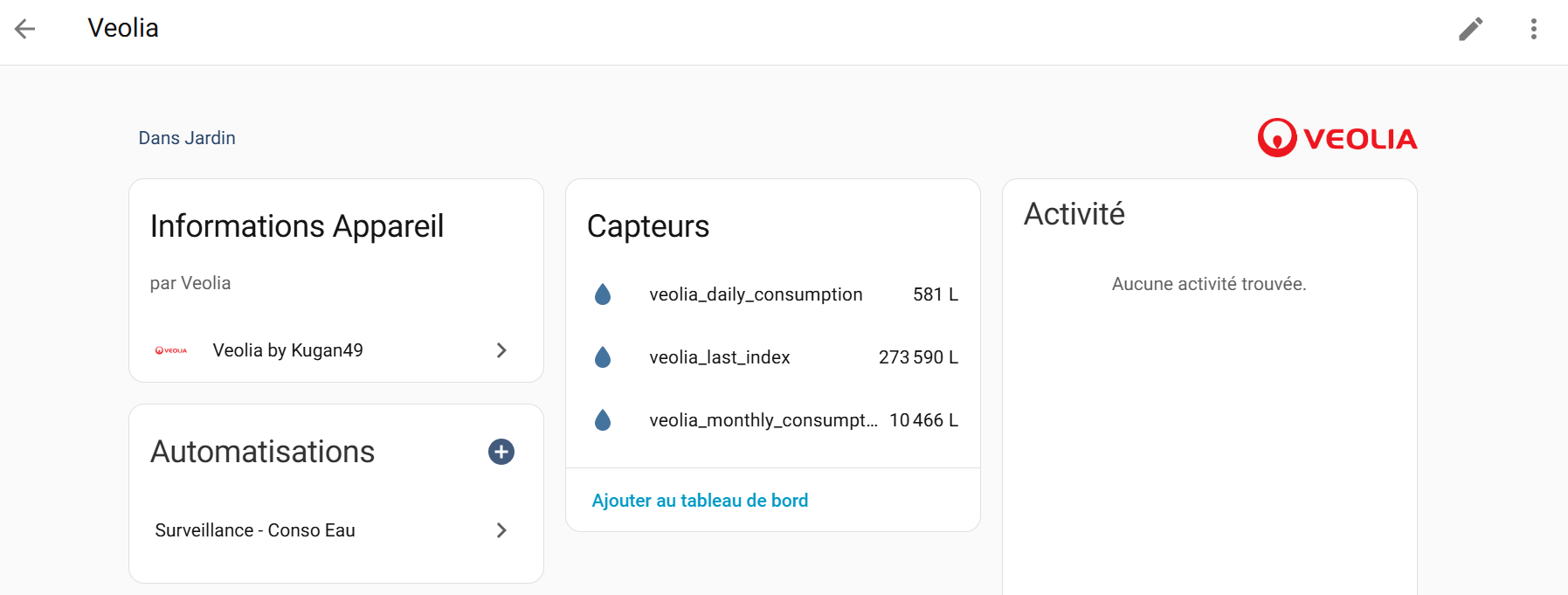

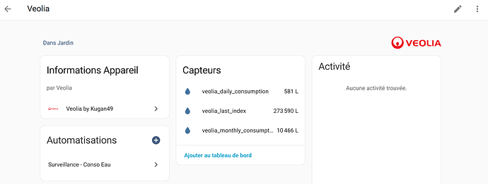

par exemple chez moi avec:
ça marche:

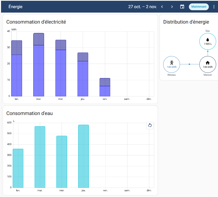

hello, j’ai également installé cette intégration,
je n’ai pas le relevé journalier, le reste fonctionne… (sauf dans énergie ou la consommation d’eau apparait en négatif ???)
je me réponds, vu sur le github il faut attendre 12h pour avoir la conso journalière…
