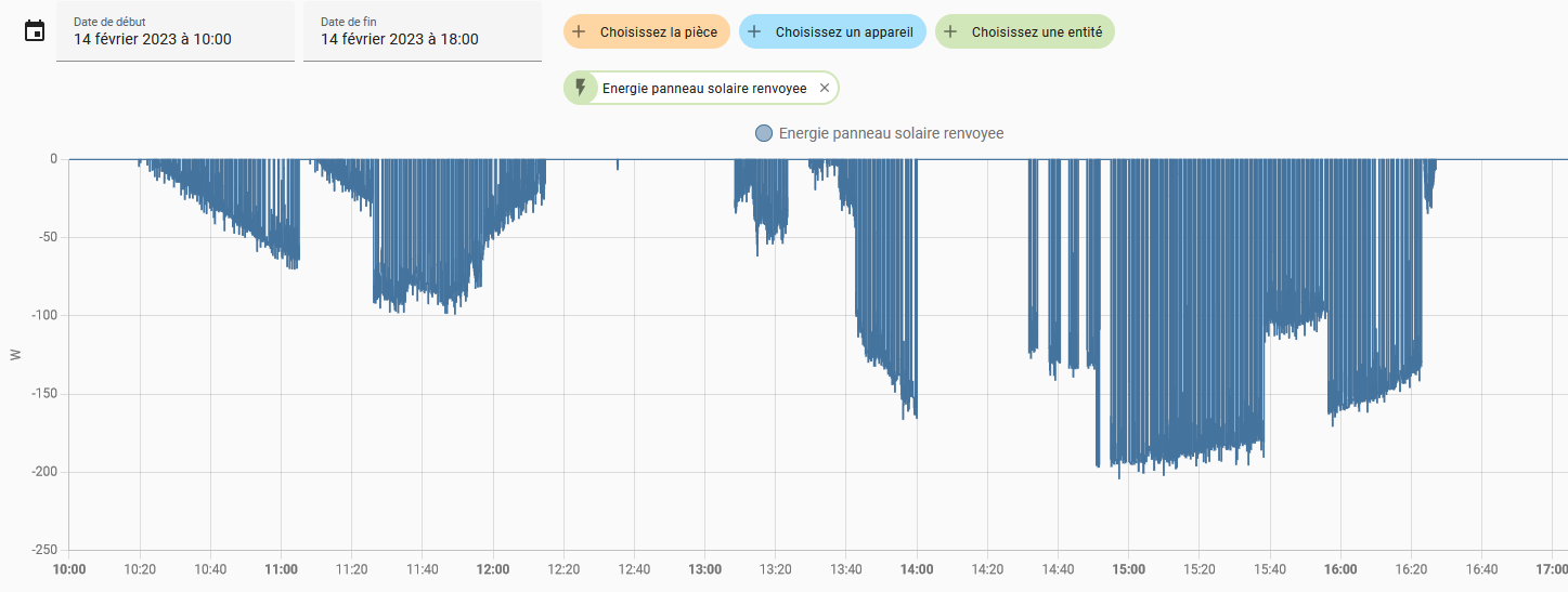

Ce qui donne pour aujourd’hui par exemple :
J’aimerai réussir via cette valeur à créer des compteurs afin de connaitre le total sur une journée, au mois etc…
Pour cela, je souhaiterais donc convertir cette valeur négative en valeur positive.
J’ai essayé plusieurs choses mais sans résultat. Auriez-vous une idée SVP ?

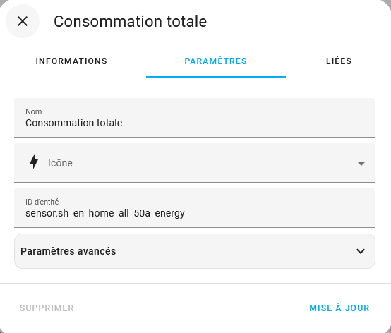

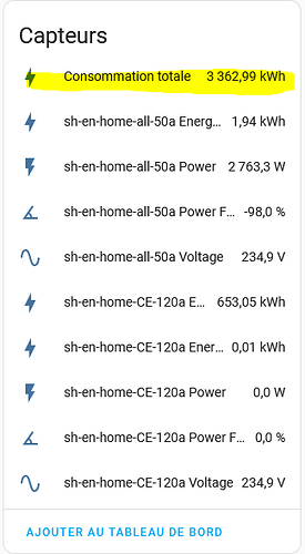

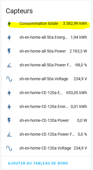

Pour être franc, maintenant j’ai des doutes sur le sensor que j’utilise pour la partie " Consommation du réseau". En effet, j’utilise directement le sensor energy du SHELLY EM :
Néanmoins, je ne n’arrive pas à savoir comment il calcul cela. Pour calculer le Kwh est-ce qu’il prend que la valeur positive ou aussi la valeur négative… J’ai de sérieux doutes :thinking: :thinking:

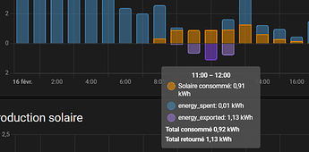

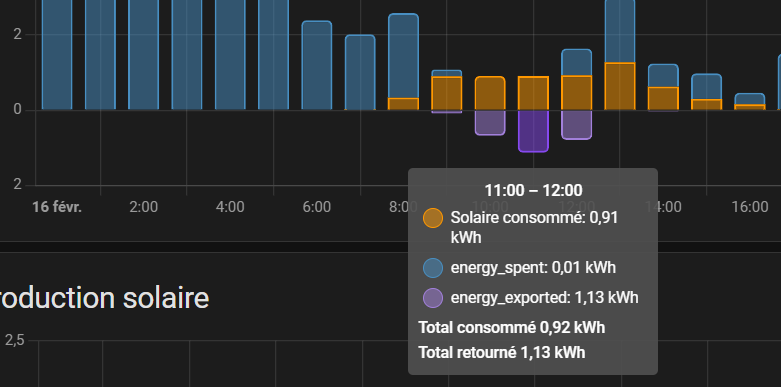

Pour le dashboard ENERGY, dans la partie « Retourné au réseau », je peux dorénavant rajouter le sensor « energy_exported » dont AlexHass m’a conseillé ou dois-je créer plutôt un nouveau compteur ? Je pense que je peux directement l’intégrer mais j’ai quelques doutes.
Merci pour vos conseils :wink:
Oui tu peux le mettre, la config que j’ai partagé c’est ce que j’utilise pour le même besoin.
Et ça colle avec les autre valeurs que j’ai en fin de journée.
