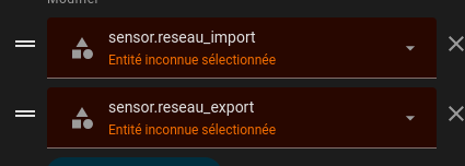

Je rencontre un soucis avec plusieurs de mes sensors. Dans mes différents dashboards qui font référence à ces sensors, je vois qu’ils sont considérés comme entité inconnue.

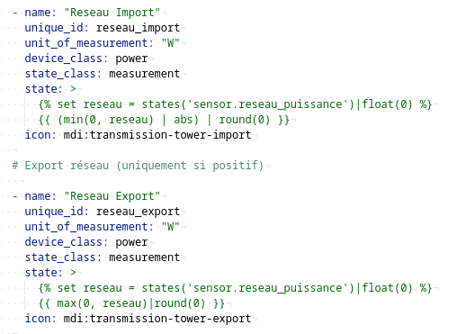

Or, ces sensors existent bien dans ma configuration:
Je précise également que le sensor référencé (sensor.reseau_puissance) existe bien et retourne bien une valeur de puissance.

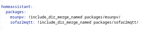

J’ai ce problème pour ces deux sensors mais également pour d’autres. Il est à noter que l’ensemble de ces sensors sont déclarés dans des sous répertoires du répertoire packages, et sont inclus dans le configuration.yaml comme ceci:
Par ailleurs, dans les fichiers de ces sous répertoires, j’ai pléthore d’autres sensors qui ne posent pas de problème.
Je ne comprends donc pas pourquoi certains sensors joueraient à cache cache ou à ghostbuster… Auriez-vous des pistes d’analyse à me communiquer ?
