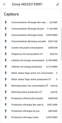

Voici la liste des sensors fournis par mon installation:
Je pensais donc partir de la « current net power consumption » qui me donne l’énergie importée et exportée (selon que c’est positif ou négatif) à un instant T.

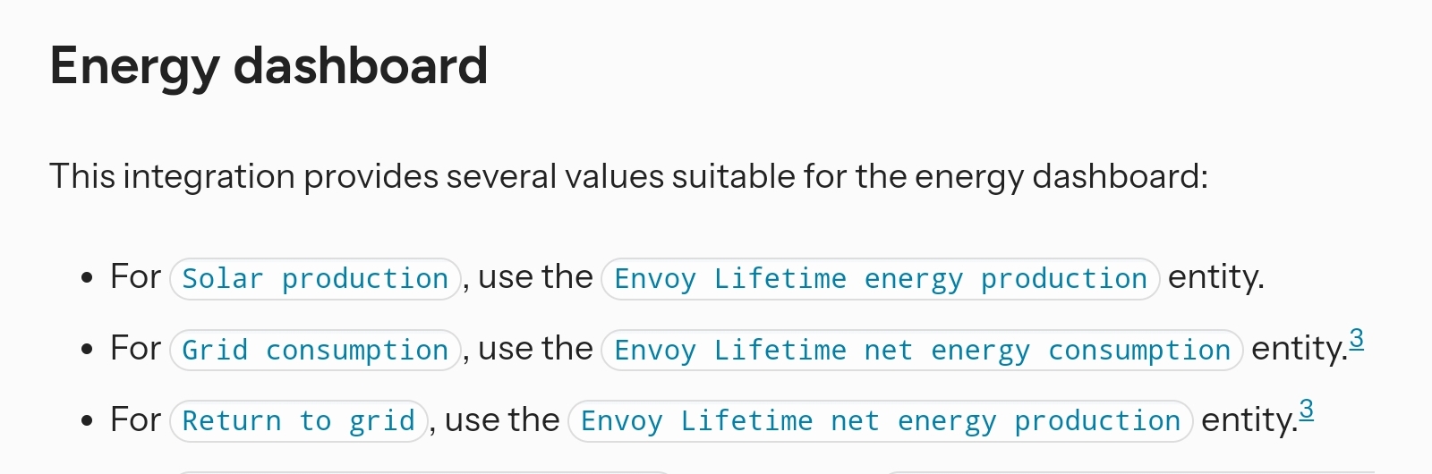

Donc tu as tout la sous les yeux:
Enjoy lifetime energy production étant ton production d’énergie totale et les 2 autres pas besoin de les traduire.
Il suffit juste de les rentrer dans les champs approprié du dashboard energie

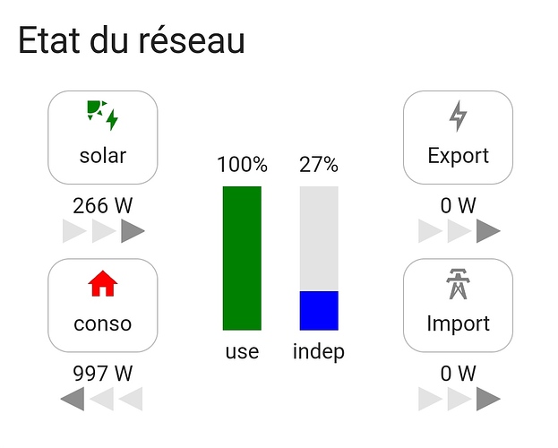

Merci ! Je vais essayer de les rentrer dans le board energy et voir le résultat. Mais je voulais également faire ce type de carte pour avoir l’équilibre en temps (presque) réel:
D’où mon envie d’obtenir des sensors énergie importée et exportée basé sur la production et consommation actuelle.
J’ai essayé avec les templates fournis sur cette page, mais les résultats ne sont pas cohérents, d’où l’idée de partir du « current net power consumption ».
