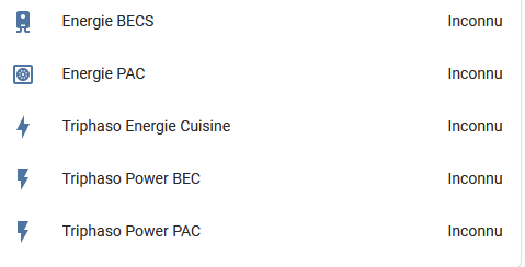

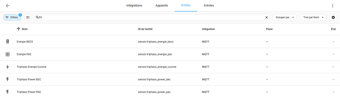

Les entités sont correctement créée dans HA
mais je ne parviens pas à voir des valeurs sur mon tableau de bord.
Je ne vois pas trop ou est mon erreur.
Merci pour votre aide

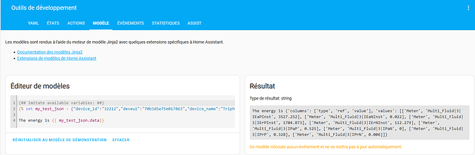

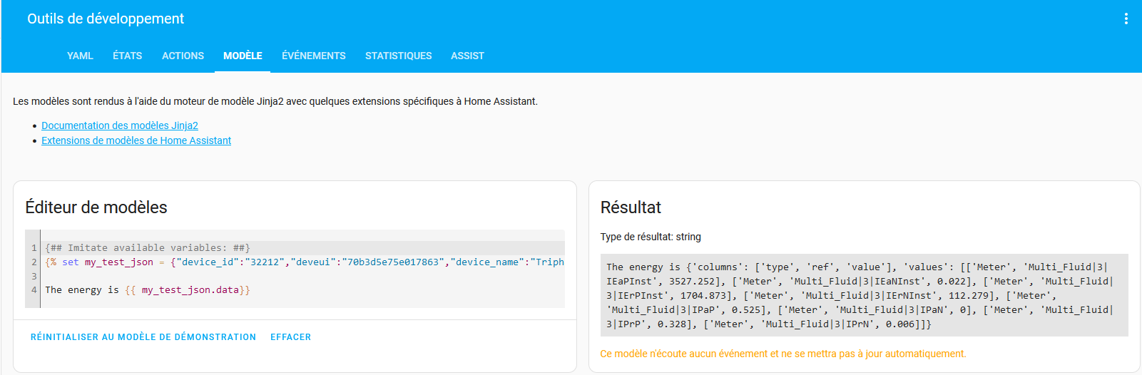

Je me réponds à moi même pour faire avancer le sujet. Pour avancer, j’ai utilisé deux outils :
Outil de développement → modèle
J’ai renseigné mon JSON dans la variable my_test_json
J’arrive à récuperer l’etiquette data mais je voudrais récuperer l’énergie active soit Multi_Fluid|3|IEaPInst
A l’aide de l’outil https://jsonpathfinder.com/ je récupère le chemin de l’étiquette x.data.values[0][1] mais l’utilisation dans YAML me retourne une erreur :
UndefinedError: dict object has no element 0
J’ai posté sur https://community.home-assistant.io la clé values est un mot reservé.
Mon problème est résolu, je poste ici la réponse ca pourra peut etre servir
try this as sometimes keys can not use reserved words…
{% set values = value_json.data["values"] %}
