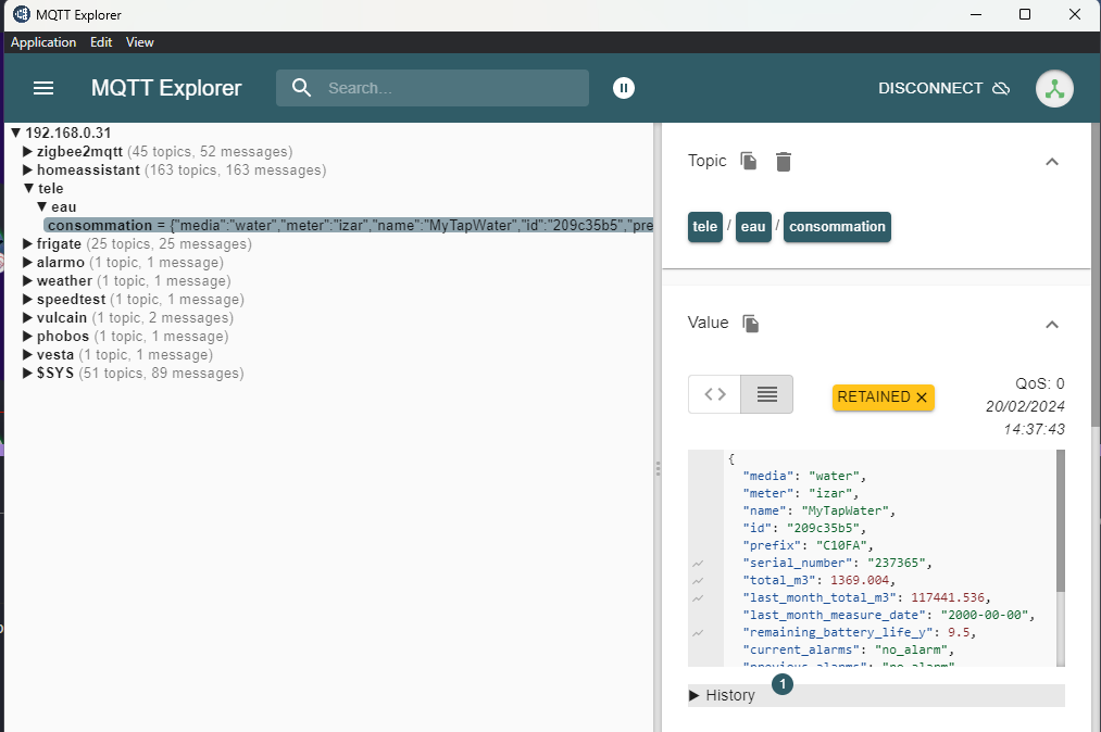

Je ne suis pas non plus un expert, mais on m’a conseillé d’utiliser mqtt-explorer pour vérifier que ça arrive bien jusqu’au broker (système MQTT).
C’est un soft à installer sur pc, et qui va te permettre de visualiser ce qui arrive jusqu’au broker.
Il est facile à utiliser

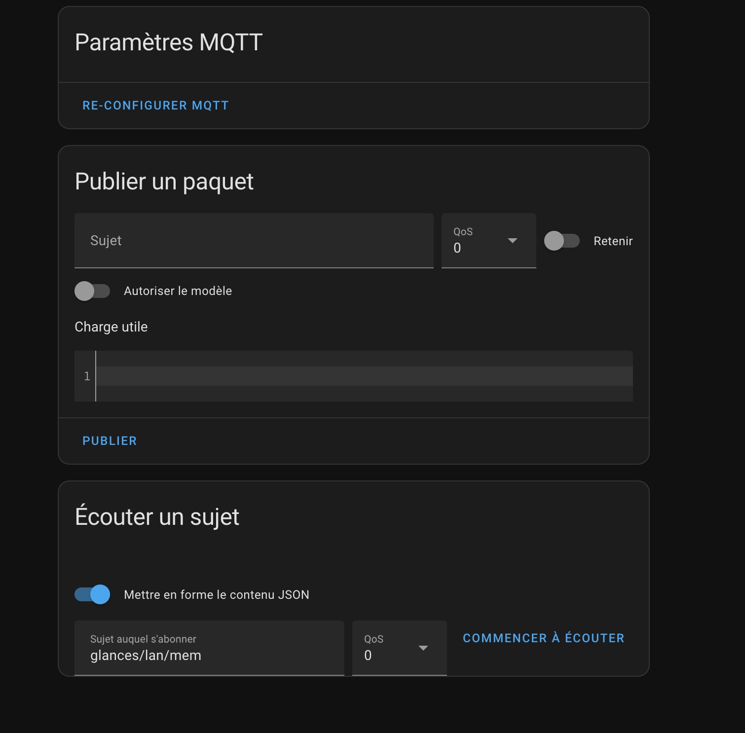

Oui j’utilise ce même logiciel sur mon ordi. Mais sur HA si tu veux écouter un topic directement, si ton broker est bien configurer, tu peux aussi utiliser l’intégration MQTT. En cliquant sur configurer puis en entrant ton topic et puis commencer a écouter
