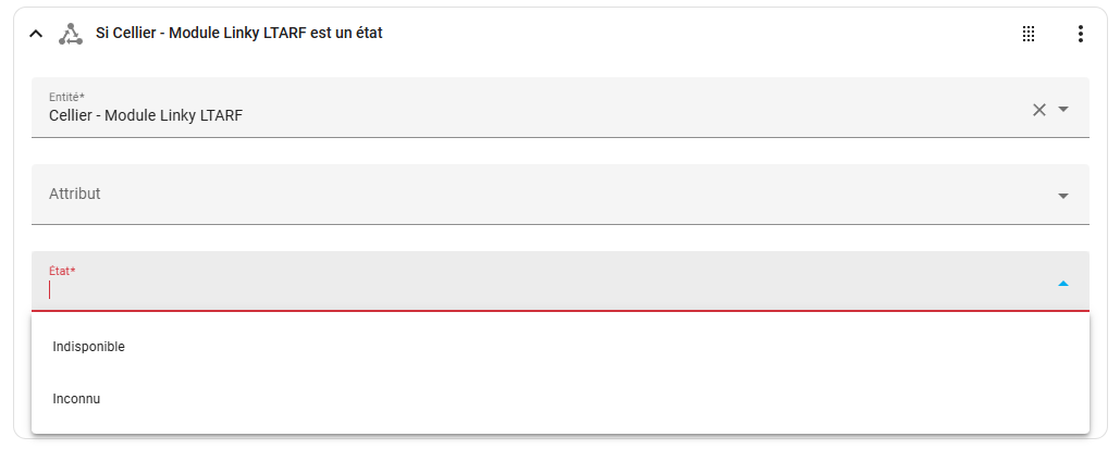

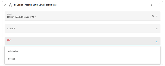

J’ai un Zlinky qui envoi les infos du tarif de l’électricité via zigbee2mqtt, aucun souci, le sensor (LTARF) se met bien à jour dans Home Assistant.
Je voudrai utiliser ce sensor dans des automatisations pour piloter mes équipements en fonction des tarifs. Le problème est que ce sensor n’apparait nul part dans les automatisations. Je le vois bien quand je choisis état d’une entité mais il m’affiche seulement indisponible ou inconnu. Et via appareil je ne le vois pas.
Une idée de comment faire ? Je n’avais jamais eu ce cas auparavant.
Merci pour vos réponse

Tu inscrit simplement l’état qui t’intéresse telle qu’il apparait dans l’historique, ça devrait fonctionner.
Je viens d’essayer ca marche. Je me sens un peu bête
. Je pensais qu’on ne pouvais pas taper dans ces champs, seulement sélectionné dans la liste.
Merci pour ton aide !
