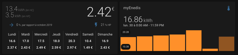

J’ai juste un petit feedback concernant la mini-graph-card, de mon côté ça s’affiche bien mais les jours sont décalés, une petite idée de où peut venir le problème?

hello @dertex , en effet, du fait que les données de la veille ne sont pas disponibles tout de suite, cela fait un décalage chaque matin, pour le moment, j’ai pas trop d’idée pour le gerer…sauf à mettre la valeur du yesterday à zéro entre 00h00 et le moment ou enedis donne l’info, mais top je trouve. Si tu as une idée, ou si ceux qui lisent en on une, je suis à l’écoute.

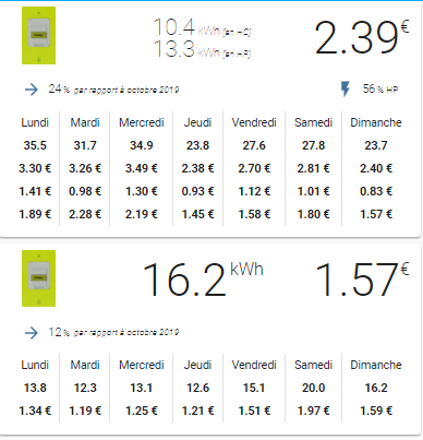

Voici quelques exemples d’intégration de données
Attention, le nom du sensor contient maintenant le PDL, donc penser à mettre à jour votre card et autres…

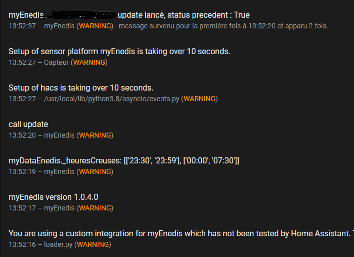

Maj faite mais est-ce normal tous ces message dans les logs de HA :
