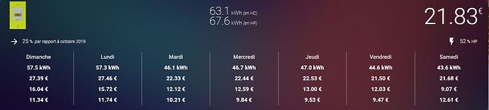

Hello !
Voila j’ai suivi d’un peu loin l’évolution de ce projet que je trouve vraiment top et m’a permis de récupérer mes consos perdu depuis que l’intégration native a cesser de fonctionner. Merci pour le taff !
Egalement bravo car je vois que ca avance de jours en jours !

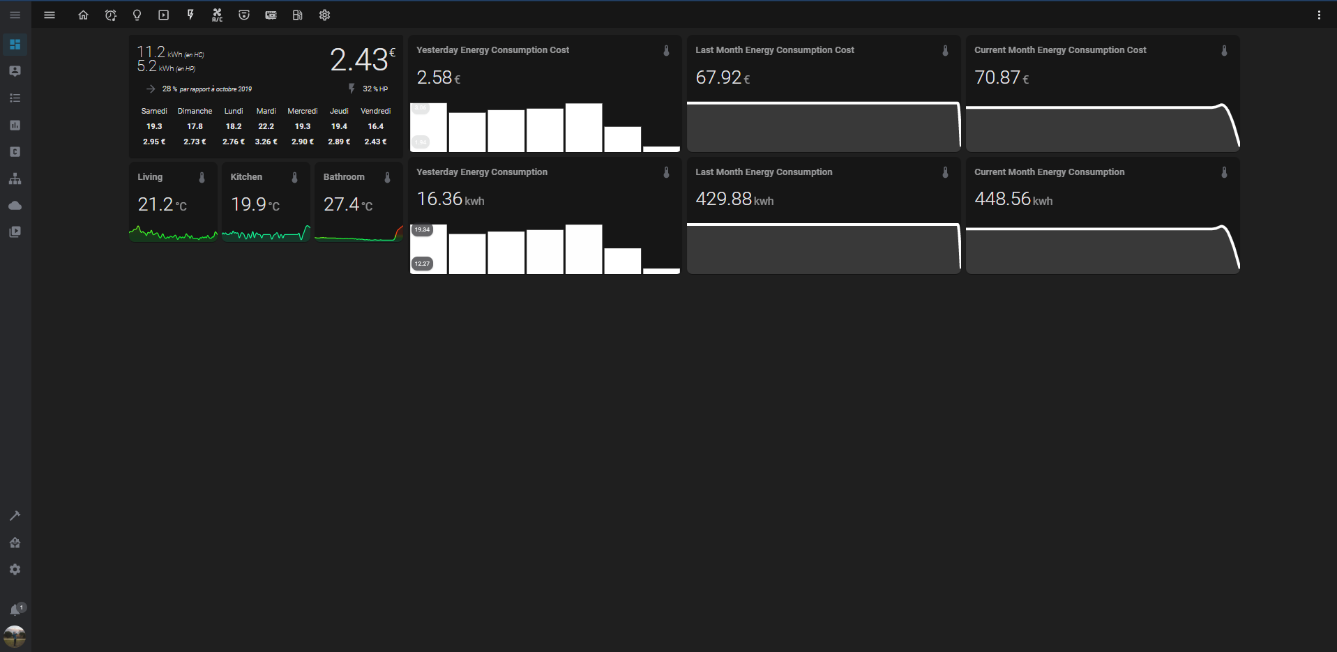

Je suis en train de travailler sur des graphs, journalier sur une semaine, 12 dernier mois et mois en cours mais ce n’est pas encore très au point il faut que je lise la doc de mini-graph-card et que les graphs se remplissent également…
Je vous partage le code de mes sensors, ca peut servir a certains :slight_smile:
(malheureusement il ne semble pas possible de déterminer pour les mois précédent la quantité en HP/HC, comme je tourne environ a 50% HP/HC sur le mois, j’ai fait une simple moyenne qui me permet d’avoir une estimation pas trop mauvaise, j’ai l’intention de créer des sensors intermédiaires basé sur les consos quotidiennes qui elle gèrent le HC/HP pour ensuite les additionner et ainsi déterminer le vrai cout du mois en cours et y ajouter le prix de l’abonnement!)

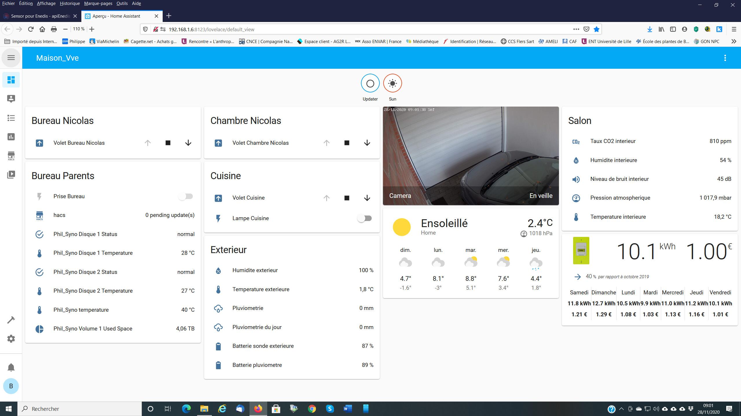

Sympa merci !
Tu devrais peut être stocker mes infos dans utility_meter: pour que ce soit persistant ?
Ca cause une erreur (cas EJP)
Pas d’historique de cout et erreur de comparaison.
Fau’il mettre le cout ici alors qu’il est sur le sensor (ça ne change rien aux erreurs)

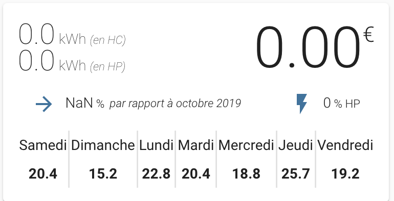

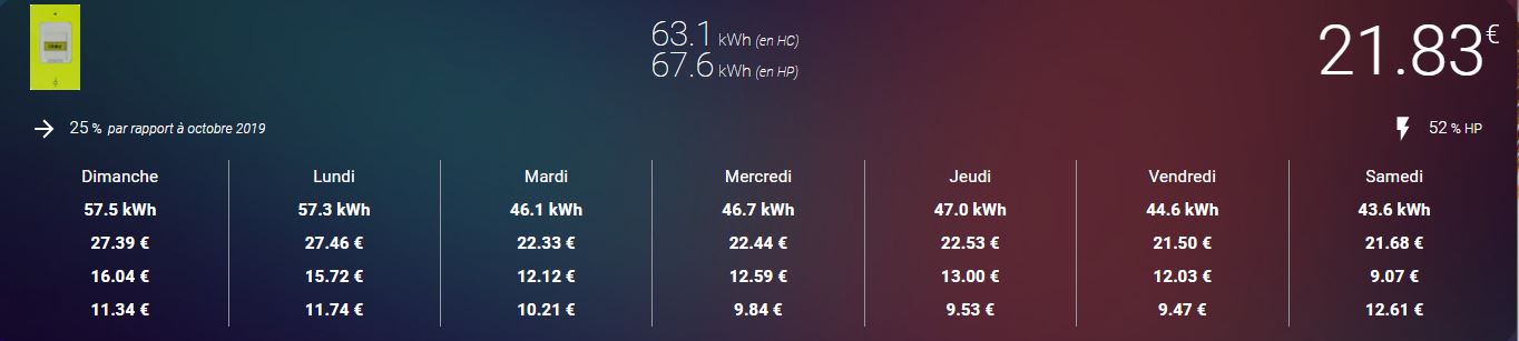

Hello et Merci Pour le travail fourni. j’ai bien intégré le sensor, rentré les HC HP dans la configuration, problème le prix journalisé affiché est presque 3 fois la réalité sur la carte.
J’ai les mêmes erreurs que toi et en plus le coût journalier à 0.00 €
@saniho je ne sais pas si c’est toujours le cas, mais tu peux toujours utiliser mes identifiants pour tester tes versions pour ceux qui n’ont pas des heures creuses.

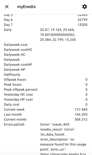

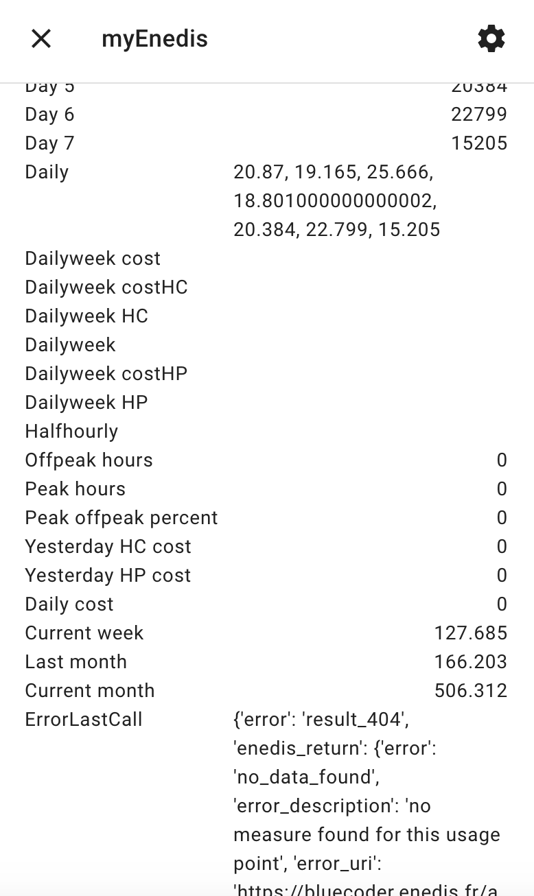

mon log:
Version
1.0.3.2
LastSynchro
2020-11-28T18:05:26.556322
LastUpdate
2020-11-28T18:05:26.556296
TimeLastCall
2020-11-28T18:05:26.556047
Yesterday
19165
Last week
102050
Day 1
19165
Day 2
25666
Day 3
18801
Day 4
20384
Day 5
22799
Day 6
15205
Day 7
20445
Daily
19.165, 25.666, 18.801000000000002, 20.384, 22.799, 15.205, 20.445
Dailyweek cost
Dailyweek costHC
Dailyweek HC
Dailyweek
Dailyweek costHP
Dailyweek HP
Halfhourly
Offpeak hours
0
Peak hours
0
Peak offpeak percent
0
Yesterday HC cost
0
Yesterday HP cost
0
Daily cost
0
Current week
106.815
Last month
166.203
Current month
485.442
ErrorLastCall
{'error': 'result_500', 'enedis_return': {'error': 'Internal Server error', 'error_description': 'Un problème a été rencontré lors du traitement.', 'error_uri': bluecoder.enedis.fr+api-doc+consulter-souscrire'

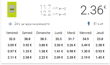

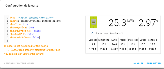

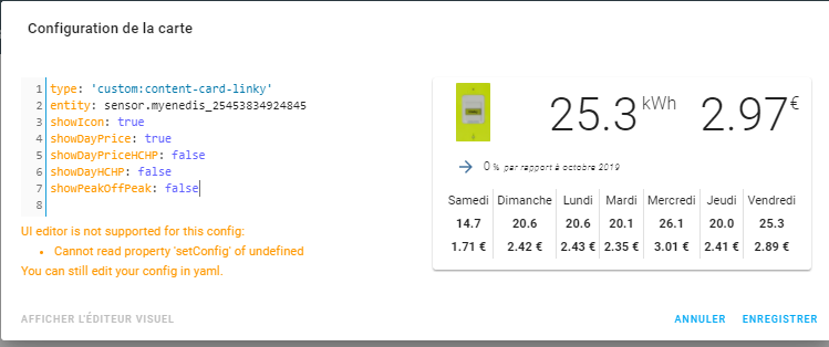

@akunia, j’ai fait mes tests avec tes identifiants, et voilà ce que j’obtiens avec cette configuration :
tu me diras …

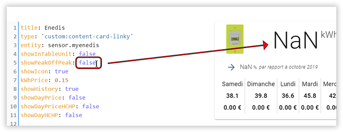

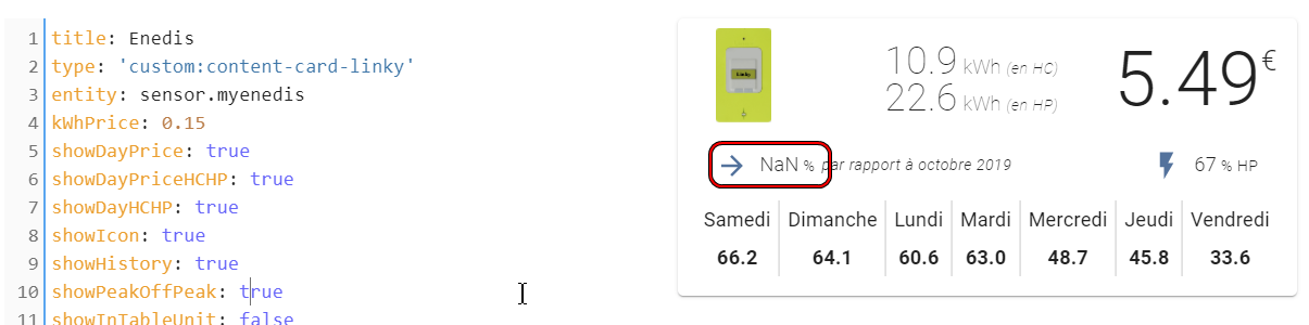

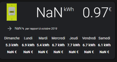

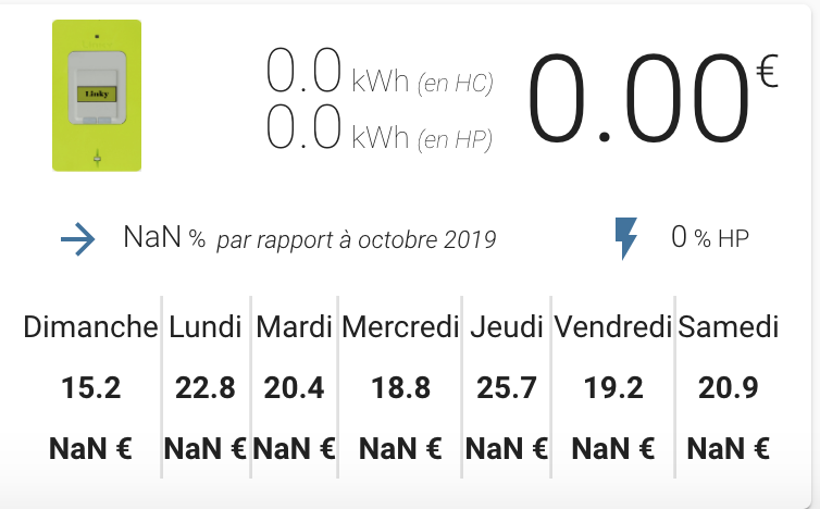

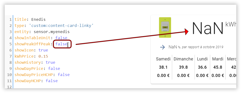

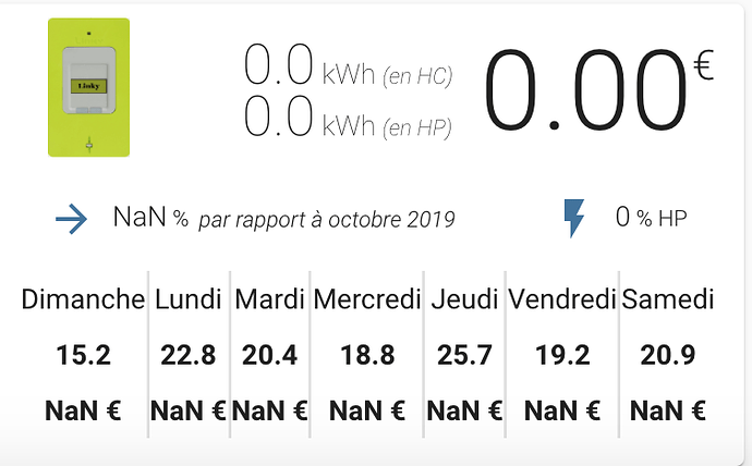

J’ai installé la nouvelle version du sensor, mais j’ai toujours le même problème de NaN - Je n’ai qu’un seul tarif, pas d’heures creuses.
config capteur:
- platform: myEnedis
  token: !secret token_enedis
  code: !secret pdl_enedis
  scan_interval: 3600
  hp_cout: 0.1580
config lovelace:
- type: 'custom:content-card-linky'
        entity: sensor.myenedis
        showIcon: True
        showHistory : true
        showDayPrice : true
        showInTableUnit : true
        showDayPriceHCHP: false
        showDayHCHP: false
        showPeakOffPeak: false
Y a-t-il une manip particulière à effectuer ?

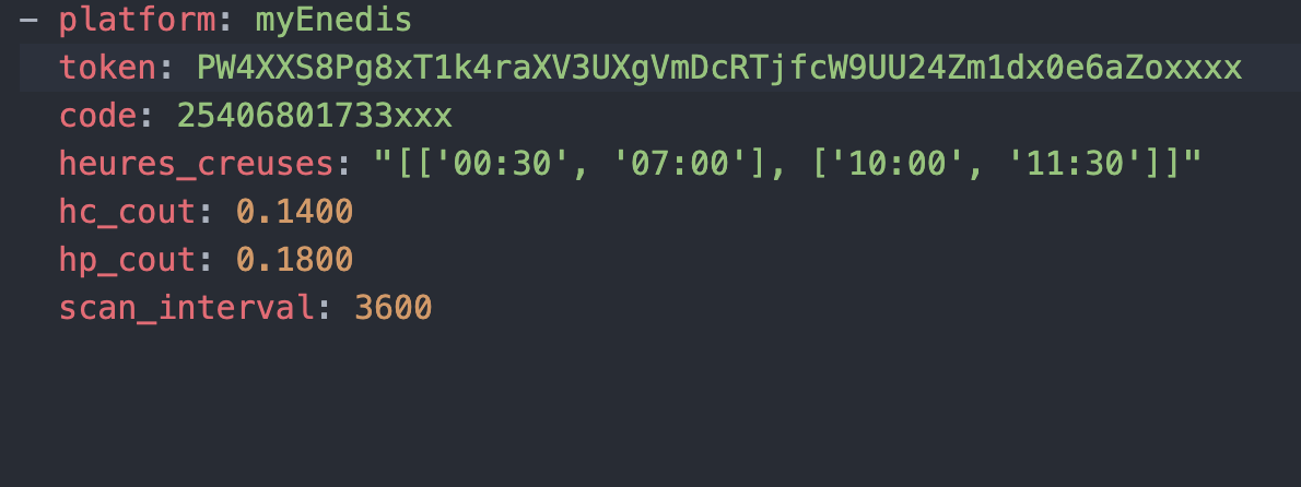

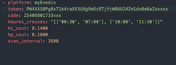

Je dispose d’un contrat HC-HP; j’ai donc configuré le yaml sensor:
  • platform: myEnedis
    token: PW4XXS8Pg8xT1k4raXV3UXgVmDcRTjfcW9UU24Zm1dx0e6aZXXXX
    code: 2540680173XXXX
    scan_interval: 3600
    heures_creuses: « [[‹ 02:04 ›, ‹ 07:04 ›], [‹ 21:04 ›, ‹ 00:04 ›]] »
    hc_cout: 0.1226
    hp_cout: 0.1857
    scan_interval: 3600

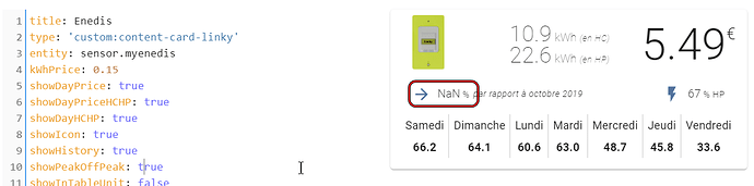

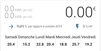

Merci @saniho, ça fonctionne bien saufe comme sur ton screenshot il y a un écart entre le chiffre du jour en bas et en haut à droite. 2.89€ contre 2.97€. Serait-ce lié au bug qu’il y avait sur mon compte enedis? D’autres n’ont t-il pas le même soucie?
