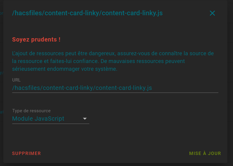

Mon fichier content-card-linky.js se trouve dans config\www\custom\content-card-linky\content-card-linky.js que faut il mettre comme url?
Philippe.
Merci @pce5962.
Je cherchais directement sur le site d’EnedisGateway.
Suis cette procédure :
La partie Installation manuelle (utilisateurs avancés)
la racine du chemin est celle-ci: /hacsfiles/
je suis débutant, donc je ne connais encore toute les mécaniques alors me demandes pas pourquoi il faut que cela commence comme ça :slight_smile:
donc en toute logique, le chemin à mettre en connfig est: /hacsfiles/content-card-linky/content-card-linky.js
et penses bien à sélectionner « module Javascript »
Si tu as fait l’installation via HACS c’est automatique, juste penser à faire un CTRL+F5 sur la page lovelace pour qu’il (re)charge le JS…
ceci n’est pas necessaire si vous avez fait l’installation via HACS…uniquement necessaire, si vous avez telechargé le fichier js à l main( deconseillé car vous n’aurez pas les mises à jour…ou alors il faudra les faire en manuel )

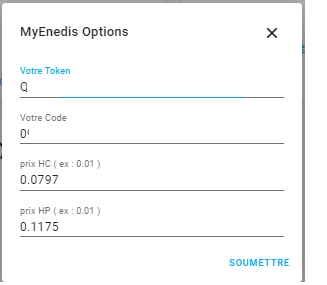

Pour ceux ayant envie de tester, une version alpha( alpha4 ) est disponible via HACF( penser à bien activer les version alpha de myEnedis … .
Elle corrige, quelques bugs, mais surtout integre la possibilté de faire la config via config-flow( plus aisée que le fichier yaml ), ps ::reste compatible avec le fichier yaml :wink:
plus d’info ici : Releases · saniho/apiEnedis · GitHub

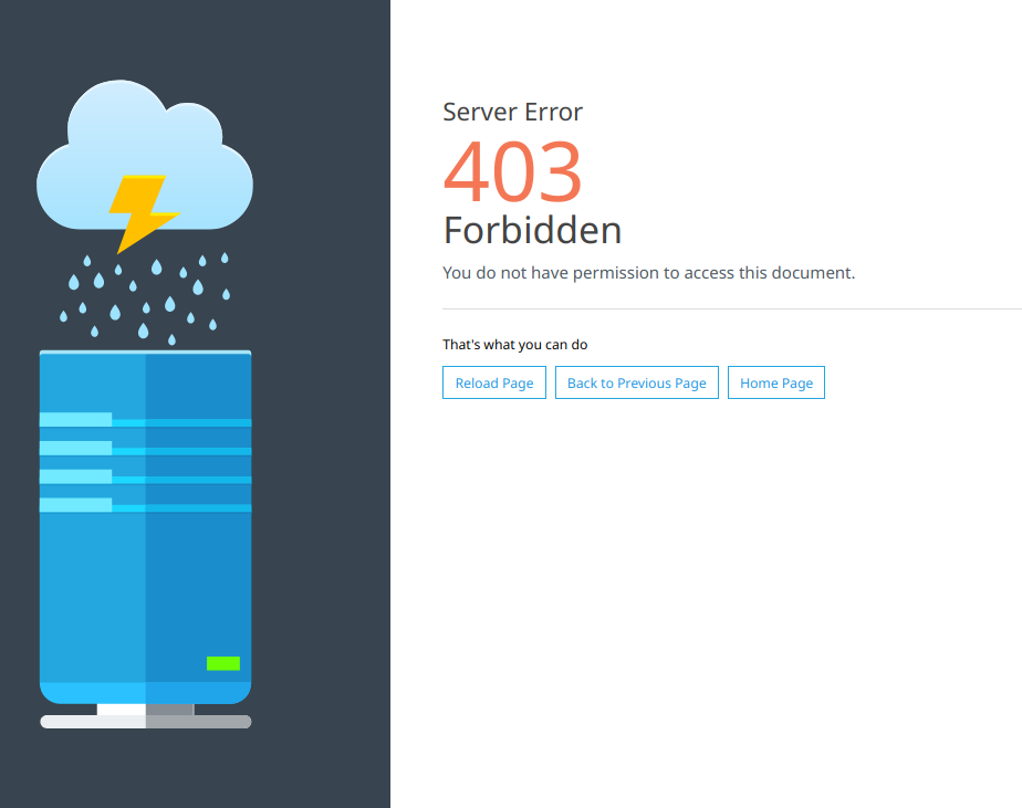

Le truc c’est que depuis plusieurs jours voici ce que j’obtient quand j’arrive sur la page d’admin de gestion de leurs APIs…
Je leur ai envoyer un mail hier soir pour avoir un peu plus d’info…
