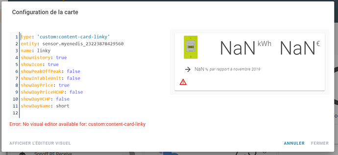

Je viens de faire la MaJ et je n’ai rien qui fonctionne tout est marqué NaN ( pareil avec les versions alpha)

salut, est-ce que le sensor est bien créé ?
oui bien sur avant j’avais au moins les icones dans la carte, la je n’ai plus rien

Je galère depuis quelques jours à faire fonctionner myEnedis.
voici les infos de mon sensor.
attribution: ''
version: 1.1.0.1
typeCompteur: consommation
lastUpdate: '2021-01-01T23:55:00.376173'
timeLastCall: '2021-01-01T23:55:00.376129'
yesterday: 35673
last_week: 215475
unit_of_measurement: kWh

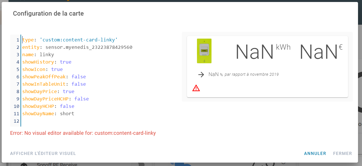

le message N/A dans lovelace
le message d’erreur dans le journal
Pouvez vous m’aiguiller svp ?
tu as mis quoi dans ton fichier yaml ?
personnellement j’avais tout désinstaller et j’ai redémarré ha, j’ai verifier qu’il y avait plus rien sur hacs. j’ai retiré les info apienedis de config yaml. puis redémarrez ha. j’ai apres tout reinstaller et surtout la derniere version
