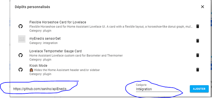

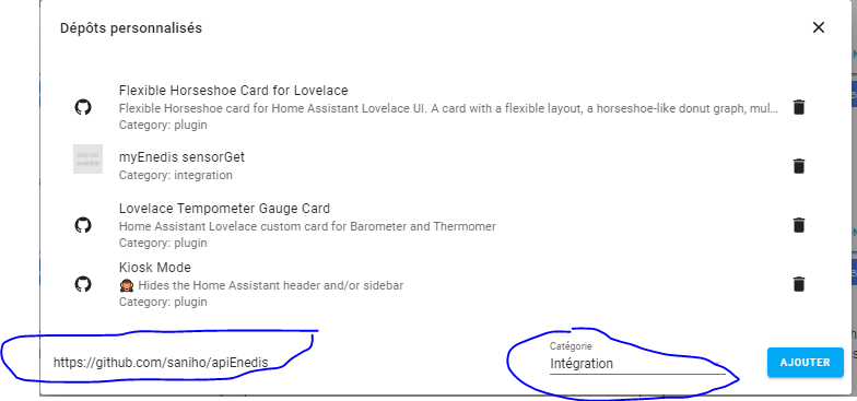

ps : penser à supprimer l’ancienne integration et à renommer la déclaration de votre sensor.yaml
ordre des actions :
1/ comment les lignes dans le sensor.yaml
2/ redemarrer
3/ HACS ajout du repot
4/ installation du sensor
5/ reboot HACS
6/ decommenter dans le sensor et renommer : apiEnedis par myEnedis
platform: apiEnedis <<== avant
platform: myEnedis <<== après
7/ rebooter
pour un installation manuelle il vous faudra recuperer les elements du sous repertoire \custom_component\

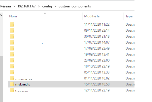

Pour info, en l’ajoutant via HACS, ça crée un dossier myEnedis et non apiEnedis dans custom_components qui provoque une erreur et empeche le redémarrage. En renommant le dossier, ça fonctionne, j’ai pu redémarrer mais le sensor n’a pas été créé. Voici l’erreur dans le log:

@flouck, le nom du repertoire doit bien se nommer : myEnedis( avant il s’appelait apiEnedis, mais changé à partir de la version 2 ),
idem au niveau du sensor, il doit se nommer : myEnedis :
est-ce bien ce que tu as ?

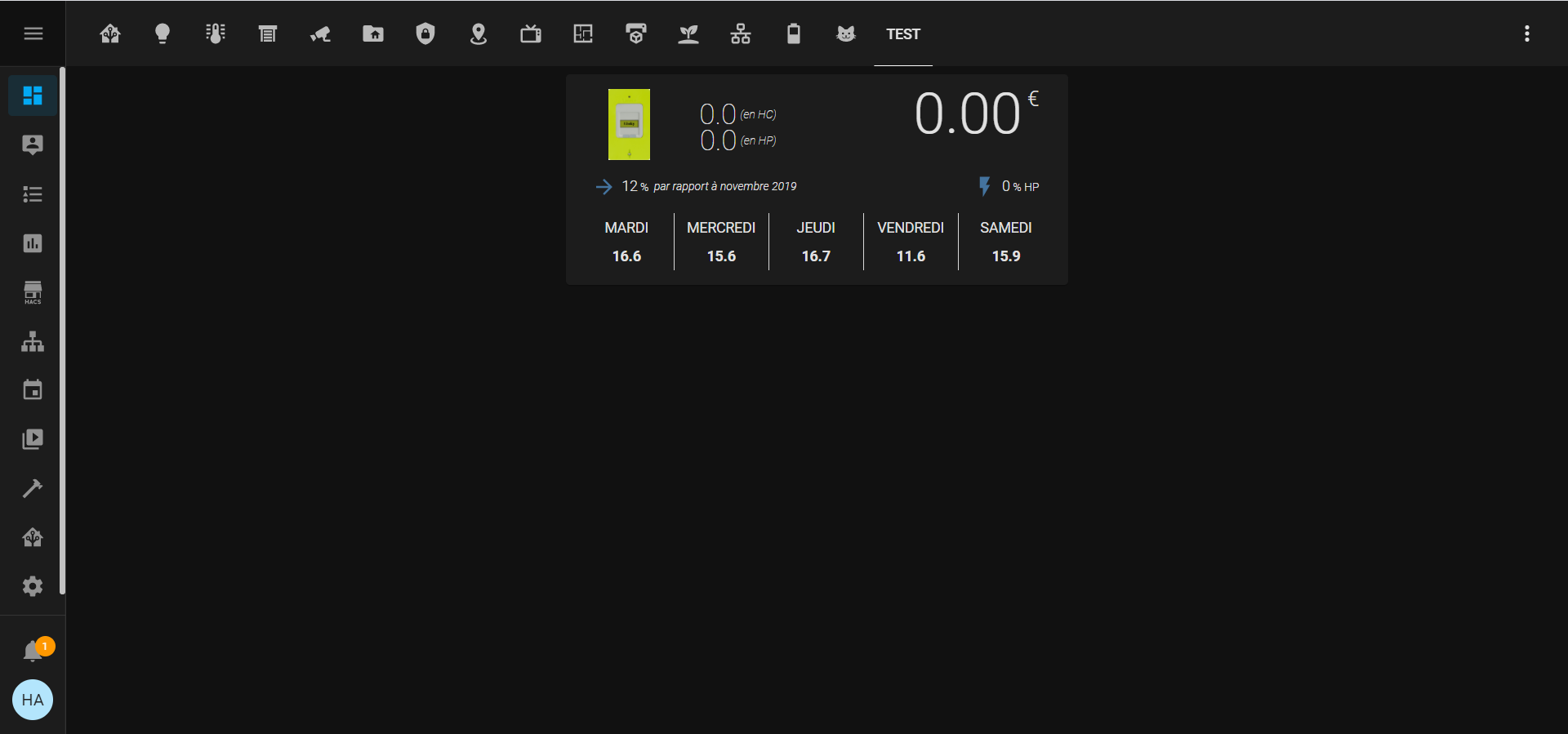

Pour information, petit soucis dans la version livrée hier, une nouvelle version est disponible et fournie 2/3 infos supp en vue d’une implementation à venir avec une card.

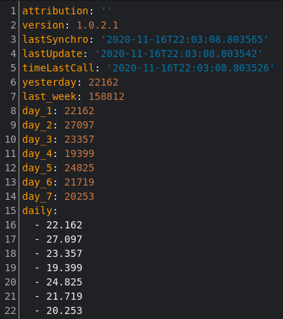

De mon côté, le sensor est réapparu avec la mise à jour 1.0.2. Mais apparemment je n’ai pas de mesure de conso pour hier (vu aussi sur le site de Enedis) alors cela je n’ai pas du tout de valeur remontées.
Hello @pipo114 , le matin, c’est normal, car les données sur Enedis ne sont disponible pour la veille que dans la matinée, regarde ce midi pour voir si c’est mieux
