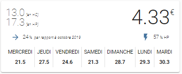

Bonsoir à tous, une nouvelle version vient d’être livré, v 1.0.2.2
elle ajoute en autre les informations HC/HP, la possibilité de paramétrer les horaires HC/HP, et le paramétrage des couts de chacun : apiEnedis/README.md at main · saniho/apiEnedis · GitHub
De plus ce sensor est compatible avec la card suivante : https://github.com/saniho/content-card-linky :
ces deux elements sont gérables avec mises à jour auto via HACS.

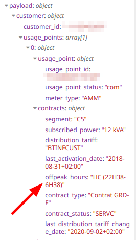

Hello @saniho,
Pour information, si tu as un tarif HC/HP, tu peut automatiquement récupérer les horaires si tu fait un get « contracts » :
En gros, il faudrait dans la conf du module avoir un trigger que tu passe à on (ou pas) et qui fait un get « contract » juste avant le « consumption_load_curve » afin d’en récupérer automatiquement les heures :slight_smile:
cool merci, je l’avais pas vu…je vais voir pour l’integrer, merci à toi

Par contre, en analysant la réponse JSON, je vois que l’API ne me retourne aucun champs « offpeak_hours » dans contracts… Alors que je suis bien avec des HP/HC, et que d’après la doc ce champs devrait être retourné…

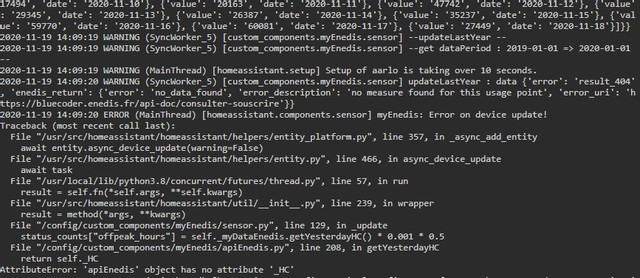

Voici l’erreur :
2020-11-19 18:02:02 WARNING (SyncWorker_6) [custom_components.myEnedis.sensor] updateLastYear : data {'error': 'result_404', 'enedis_return': {'error': 'no_data_found', 'error_description': 'no measure found for this usage point', 'error_uri': 'https://bluecoder.enedis.fr/api-doc/consulter-souscrire'}}
2020-11-19 18:02:02 ERROR (MainThread) [homeassistant.components.sensor] myEnedis: Error on device update!
  File "/usr/src/homeassistant/homeassistant/helpers/entity_platform.py", line 359, in _async_add_entity
    await entity.async_device_update(warning=False)
  File "/usr/src/homeassistant/homeassistant/helpers/entity.py", line 466, in async_device_update
    await task
  File "/usr/local/lib/python3.8/concurrent/futures/thread.py", line 57, in run
    result = self.fn(*self.args, **self.kwargs)
  File "/usr/src/homeassistant/homeassistant/util/__init__.py", line 239, in wrapper
    result = method(*args, **kwargs)
  File "/config/custom_components/myEnedis/sensor.py", line 129, in _update
    status_counts["offpeak_hours"] = self._myDataEnedis.getYesterdayHC() * 0.001 * 0.5
  File "/config/custom_components/myEnedis/apiEnedis.py", line 208, in getYesterdayHC
    return self._HC
AttributeError: 'apiEnedis' object has no attribute '_HC'

bonjour, pourriez-vous retester la derniere version ( disponible dans HACS )
pour valider que l’installation est ok ( après redemarrage ), vous devriez voir sur le sensor la version version: 1.0.2.3, si ce n’est pas le cas, faire une reiintallation depuis HACS( 3 petits points : reinstaller )

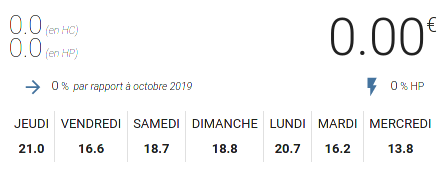

Il y a du mieux mais j’ai pas de prix:
Comment faire dans yaml si on n’a pas HP HC ?
