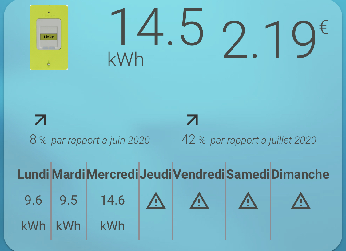

Je suis aussi comme certains d’autre touché par ce bug indiquant la limite de 10 demandes par jour, j’utilise la version 1.3.1.1, par contre je n’ai pas de contrat HP/HC.
Aucune info n’est remonté
Faut-il modifier manuellement un paramètre dans l’un des scripts?

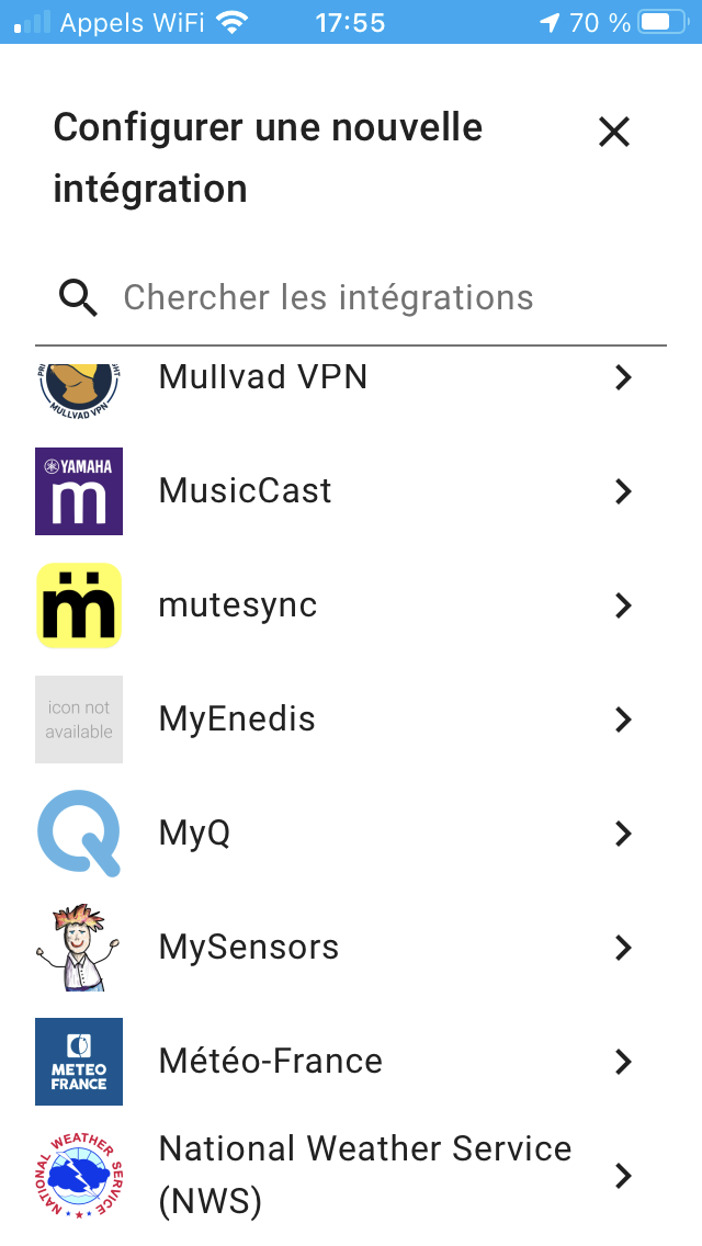

Il n’est plus possible d’installer l’api via « intégrations », myenedis n’apparait plus…
As-tu suivi toutes les étapes de l’installation ?
Oui Oui.
Pour tout dire j’avais deja l’api installer, suite aux nombreux problèmes de celle ci, j’ai voulu la réinstaller en la supprimant pour repartir sur une nouvelle base.
Et depuis, plus d’intégration, j’ai bien ajouté le dépôt, j’ai bien le sensor de créer, mais pas l’intégration.
Edit: sans rien faire l’intégration est revenu…
Merci a tous
