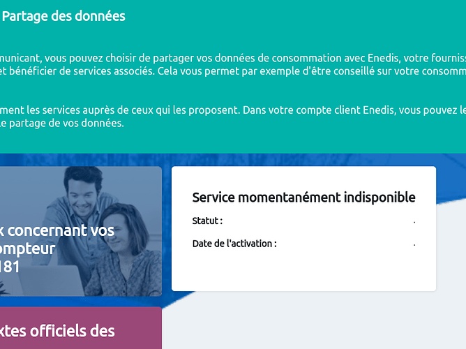

Sur Gérer l’accès à mes données – Espace Particulier , on m’indique Service momentanément indisponible donc c’est peut-être lié :expressionless:
le site enedis est pas stable, ca me fait comme toi. Souvent j’actualise la page ou change de menu et reviens dans partage de données et les infos s’affichent.

La page Gérer l’accès à mes données – Espace Particulier remarche et les infos remontent de nouveau :+1:

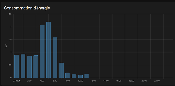

Autre chose, le tableau Energie de HA fonctionne avec ces sensors ? Il m’affiche des choses étranges.
Conso + et - ? Et surtout j’ai pas autant consommé :sweat_smile:
