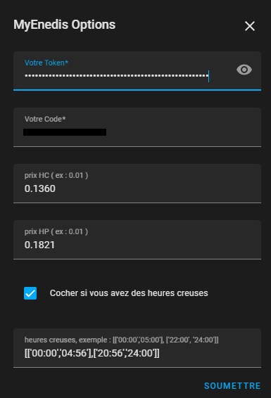

j’ai installé apiEnedis, mais cela ne compte que les heures HC
J’ai un contrat avec 3 tarifs Heures Pleines / Heures Creuses / Heures Super Creuses, serait il possible d’ajouter un tarif dans l’api ?

Ya t il qqun qui sait ?
patiente un peu ou tente de contacter le dev par le github.
Merci pour cette intégration en tout cas.
Je viens juste de l’installer après avoir fait ma demande de code.
Je viens d’activer le relevé horaire j’attends donc de voir comment cela tourne :slight_smile:
