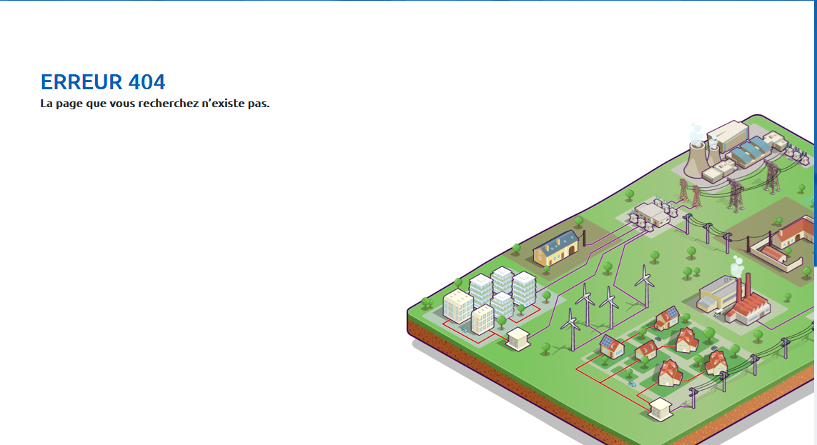

Hello, J'ai un problème, la passerelle https://myelectricaldata.fr/ n'accepte plus le consentement et dirige sur une page Enedis 404.
Une Solution? 0 par acheter un Lixee direct :shushing_face:
C’est comme ça depuis plusieurs jours malheureusement…
Merci du retour @olivr2s. Je pense que l’USER passerelle est down. Je vais passer sur la solution indépendante alors et investir dans un TIC afin d’être indépendant d’énedis ou d’une passerelle déportée. :+1: :metal:
tu n’as pas le choix que de passer par le TIC si tu veut ta consommation instantané.
Par apiEnedis tu aura la conso de la vielle (j-1), mais pas de conso du jour.
Pour le consentement, enedis fait une maj de leur API. Faut patienter que les services soit de retour.
Et en réalité c’est pas la première fois depuis 6 mois qu’ils ne sont pas joignables pendant des semaines pour le consentement. Note bien que c’est que pour le consentement, j’ai la mienne depuis début de l’année et ça marche assez stable.
