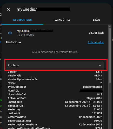

Dans ton sensor principal, tu doit voir dans les attributs HoraireMinCall. C’est l’heure d’appel au serveur MyElectricalData pour importer t’es donnée d’enedis.
Faut patienter jusqu’a l’heure d’appel pour avoir des informations dans t’es sensors.
J’ai repassé la configuration sous MED et j’ai patienter une bonne journée, mais je ne vois toujours pas cet attribut ‹ horrairemincall › Je vais essayer de supprimer la config myEnedis et tout refaire puis patienter. En tout cas merci pour ton retour !

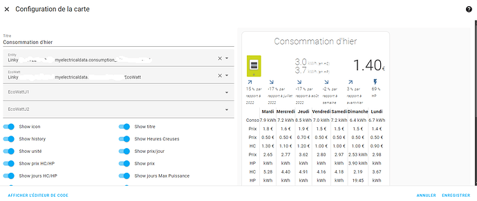

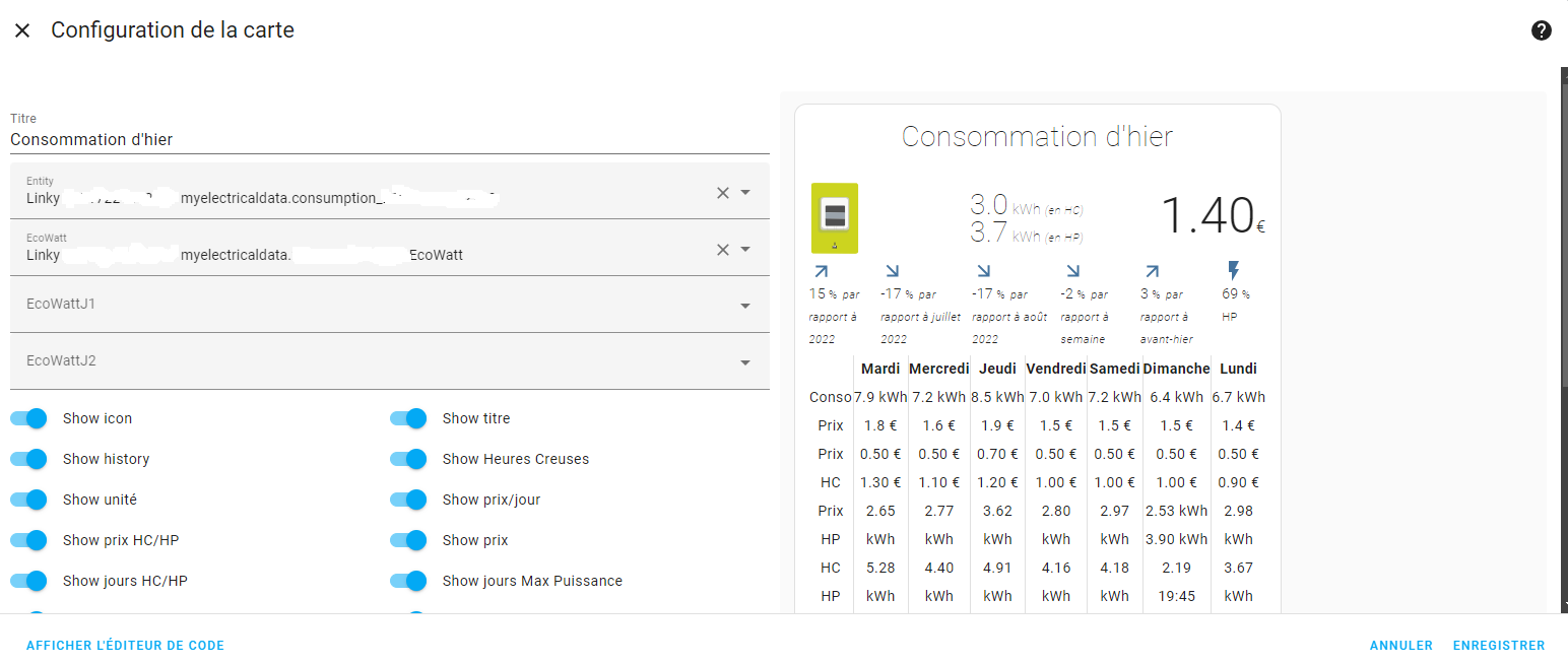

ça fonctionne sauf que j’ai pas l’icone du compteur linky mais pas bien grave.
Pour l’icône du linky sur la carte, tu doit l’activer.
C’est l’option showIcon: true en yaml, ou par l’éditeur afficher l’icône.
